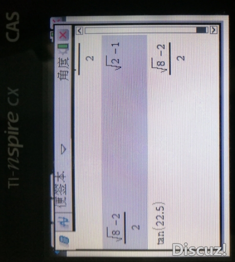

[Nspire] [求助]为什么我的TI-Nspire CX CAS算sin(22.5)会出现一个不是最简的结果?
发表于 2018-2-15 14:17:40 | 显示全部楼层 |阅读模式
亚马逊官方店上买的,不会有假。

 楼主| 发表于 2018-2-16 22:10:35 | 显示全部楼层
bevis 发表于 2018-2-15 17:57
我部CX CAS是不會出這個分數, 只出 0.414214。想改都改不了。
真有点怪異。
这个我知道,在文档设置里把计算结果-自动改成精确就会输出分数
发表于 2018-2-18 20:02:51 | 显示全部楼层
expand(sin(22.5)) 试一下?
发表于 2018-2-20 09:23:01 | 显示全部楼层
加上箭头decimal就成了
发表于 2018-2-20 09:25:25 | 显示全部楼层
加上箭头decimal
发表于 2018-2-20 12:38:17 | 显示全部楼层
我觉得它是想向你展示一下三角恒等变换的运算过程
发表于 2018-4-11 01:15:43 | 显示全部楼层
设置:改成exact 不要auto
ctrl + enter出近似
expand也可以
