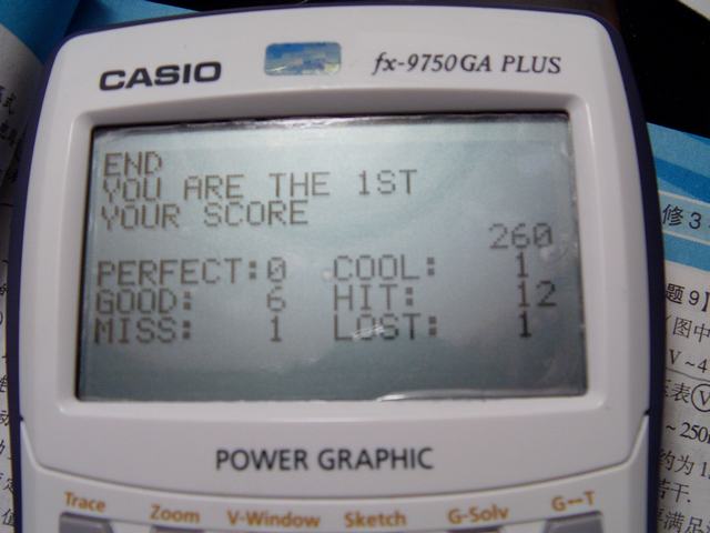

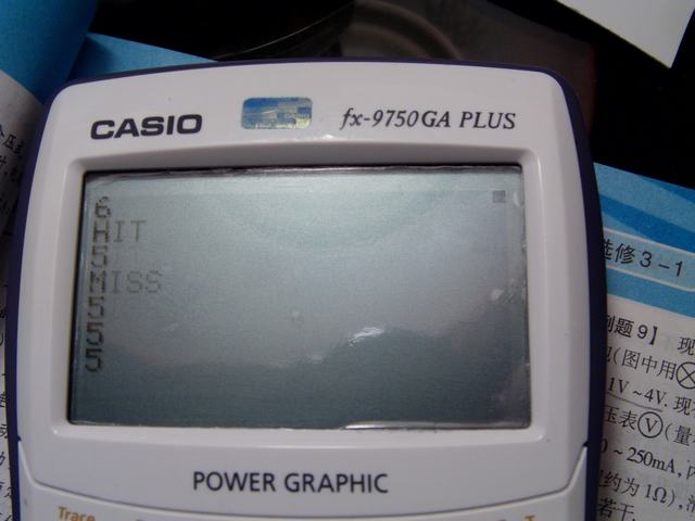

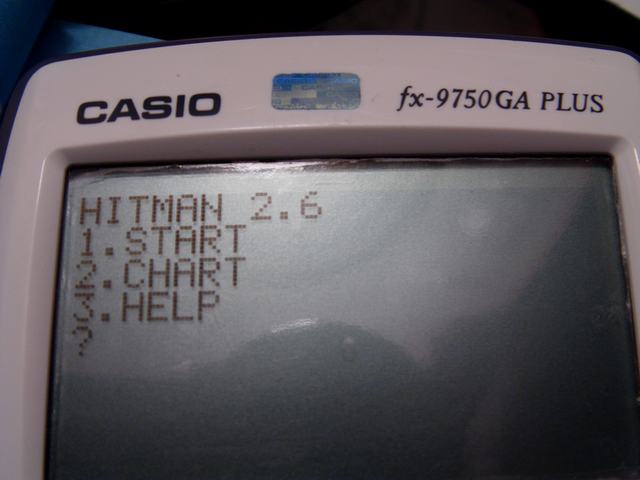

我现在就自己写了个猜数字……
在网上找了个hitman2.1,稍稍改动升级到2.6。
核心代码没有改变,只是增加了显示Perfect、Cool、Lost之类的计数。
效果图:
另求大牛把那个贪吃蛇for 5800改成for8750。
我自己改了下,随机数可以伸缩变换,屏幕坐标也可以改,可是我虽然知道9750对应的按键代码,修改却无从下手……
呃,废话不多说了,发Hitman2.6的代码:
(#代表那个小三角,分数如果觉得lost、miss扣得太狠的话,我就觉得太狠了……可以修改为15左右)
