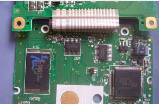

转自广播论坛,原贴:http://bbs.leowood.net/forum_read.asp?id=2287941&page=1&property=0&ClassID=0
序 号:2287941 (谈机论机) 标 题:用了近一天的时间终于修复了液晶屏柔性排线故障... (866字) 发信人:6a2 时 间:2006-10-12 20:29:43 阅读次数:1844 详细信息: 原贴:点击打开连接 昨晚几乎一夜未眠到天亮才想出这么个方案,估计能成,所以把修理的没个步骤做了拍照,希望日后有朋友们遇到同类问题能有一个解决的办法: (1)用刀片小心剥开排线的故障端,用棉签沾汽油仔细擦亮板子上的排线端子: (2)剪去已损坏的排线末段: (3)剥离排线上的透明胶带,露出上面上覆盖有一层胶的石墨排线,图为20倍镜下所见 : (4)用沾有汽油的棉签擦拭其表面,即可将胶质溶解下来 : (5)擦拭完成后的情形,所有操作过程一定要轻柔,石墨层非常薄,估计不足100微 米: (6)用铝合金制作一个压条两端攻丝,再裁一个0。5MM厚的橡胶压条,再在板子上相应位置钻两个安装孔。安装前的 情形: (7)装配完成 ,侧面图: (8)上机 试验ok! ( 9)作案现场:呵呵。 感谢昨天各位大侠指点,不然也不会有这样的结果!!!
参与人数 1金钱 +2 收起 理由
chsi + 2 优秀文章
发表于 2009-9-20 00:10:09 | 显示全部楼层
其实不用机械固定。去淘宝上搜一下“热压条”,用那个工具配合电烙铁就可以修复排线。
