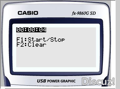

接触fx9750以来,编的第一个程序,耗电还是很少的,计时很精准!
上课的时候就拿出来计时玩
很简陋
很简陋
很简陋

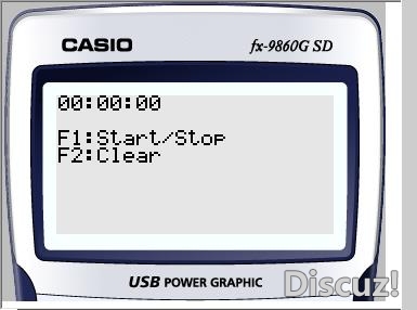

只有F1计时/暂停,F2清零的功能,程序图标也没换(懒癌没下载制作单色像素图的软件)
源码可以凑合看看,9860SDK上可直接运行。给刚接触的参考参考

图片:
