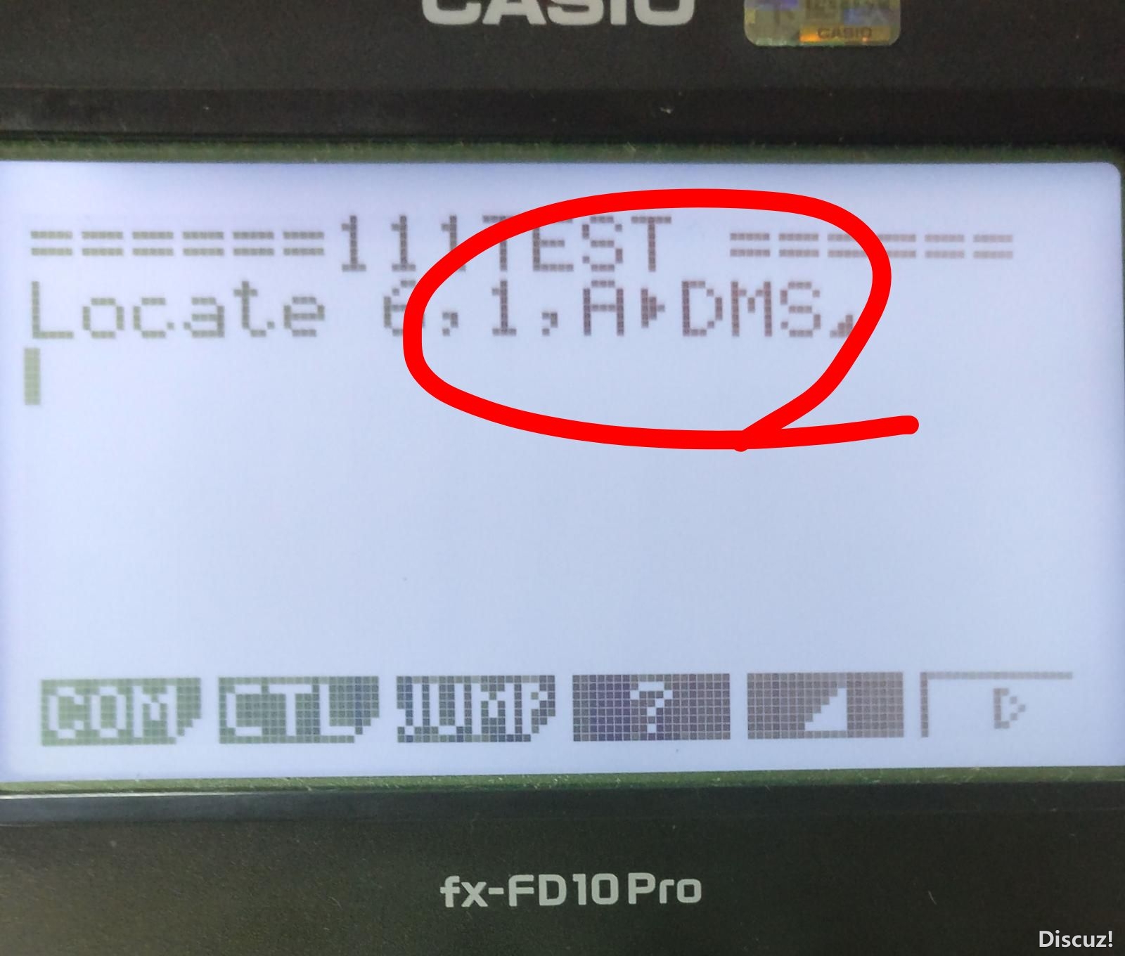

请问图中A的值,怎样转成度分秒显示?
用过……(°)符号写也不能
 楼主| 发表于 2018-1-9 19:15:07 | 显示全部楼层
请各位编程人员指教一下
