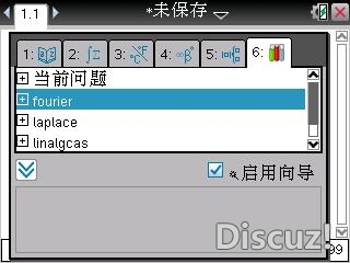

可以的,将以下两个程序,导入到我的文档/MyLib文件夹下,在计算界面点击文档按钮,刷新库即可找到。
fourier.tns
1.43 KB, 下载次数: 334
laplace.tns
5.98 KB, 下载次数: 310

3楼的两个tns文件,大黑本来就能用啊

打开里面就有语法说明
