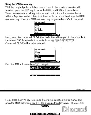

我按照48gii计算器说明书的操作(借助百度翻译看了个大概)CMDS 菜单下的DERVX功能,求出的结果是0,试了下别的函数只有y=x^3(x^2-1)^2,这种函数求导能正常得出答案。有谁知道是怎么回事吗?

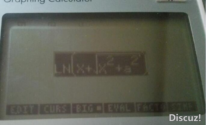

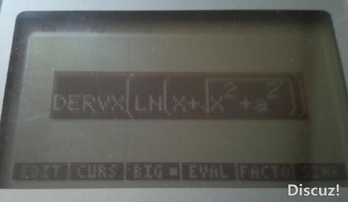

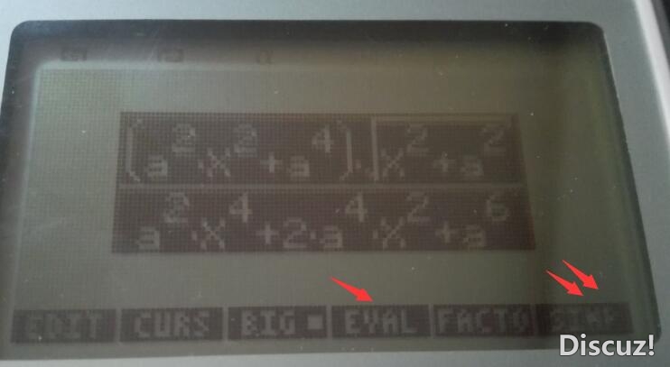

我又重新试了下,我的计算结果竟然跟你不一样!第一个式子:y=ln(x+根号下(x^2+a^2))求导,先按的eval再按的simp

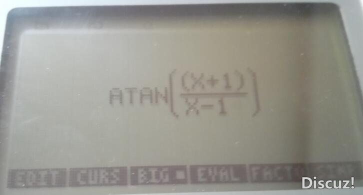

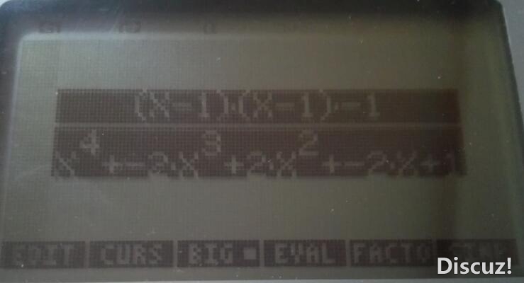

第二个式子y=arctan(x+1)/(x-1),
我的出的答案也是不一样的。
问题出在哪里,希望能帮着解答下,我英文很烂,说明书看大明白。谢谢

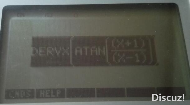

 楼主| 发表于 2017-10-26 19:02:55 | 显示全部楼层
電卓院亜紀良 发表于 2017-10-26 17:50
先输入DERVX(),然后再到EQW里面编辑表达式,按ENTER确认退出EQW,再按ENTER直接得到结果而且无需简化, ...
谢谢你,可以正常计算了,我CAS设置除了问题,原来符号运算不能勾选_Numeric 和 _Approx 选项
