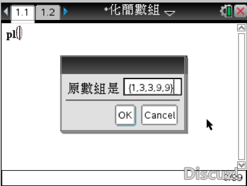

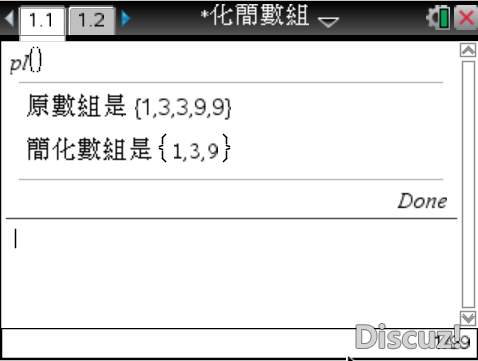

就是合併一樣的元素,之後便由小到大排序.看圖片,編程如下
Define pl()=
Prgm
:Local q1,k,a,b,x
:Request "原數組是",q1
:SortA q1
:dim(q1)→a
:ΔList(q1)→list1
:countIf(list1,0)→b
:augment(list1,{1})→list2
:ifFn(list2≠0,q1)→list3
:SortA list3
:left(list3,a-b)→list4
:Disp "簡化數組是",list4
:EndPrgm

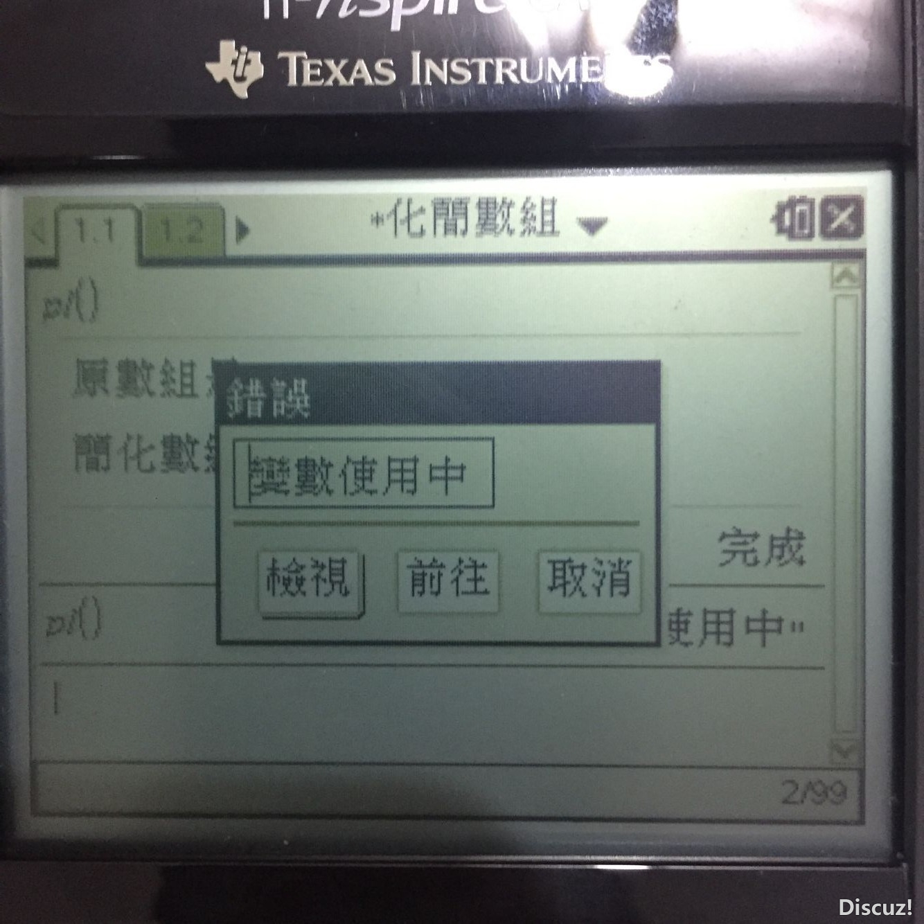

問題:為什麼按取消有錯誤,怎樣處理?,輸入框可以不使用大括號嗎?

按取消后你的q1变量就相当于没有定义,后面的SortA q1等等就会报错。
你可以用Try语句,被Try包起来的部分若是出现错误,就会执行Else里的部分。
