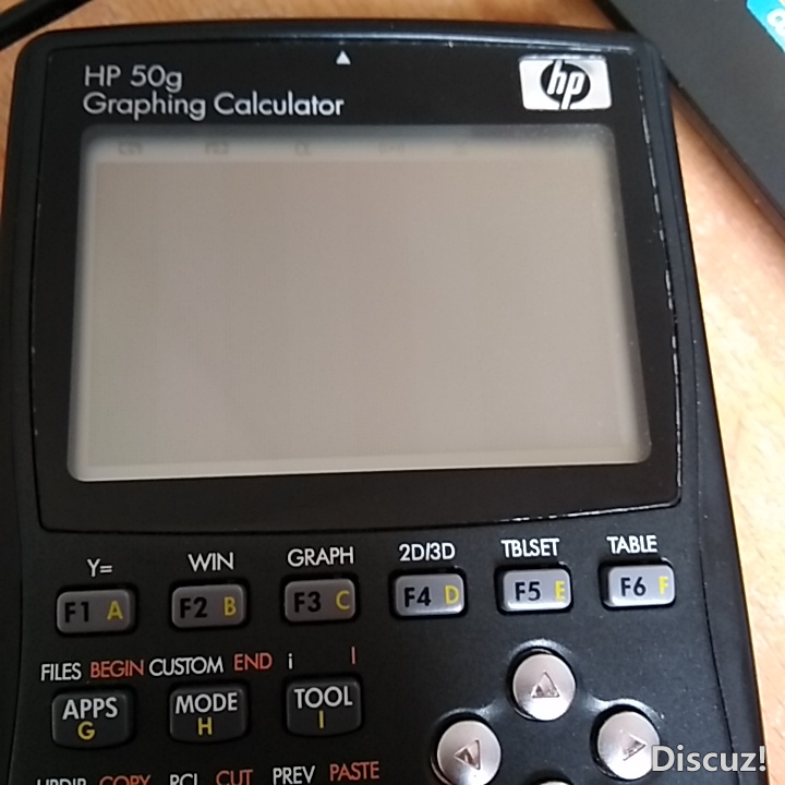

昨天HP 50G关机后按开机没有反应,再按开机屏幕闪了下,然后不显示任何文字,只有屏幕背景显示。正常情况屏幕会闪一下,然后显示下图,最后进入系统。但是我的HP50G就卡在闪一下之后,不进入系统,换电池也不管用。就好像系统被删了一样,也无法连接电脑,哪位可以解决一下,谢谢。

是不是你插了个容量特别大的sd卡...拔下来吧

SD卡容量2GB,拔下来又把所有电池重装也不管用。

是不是坏过了?
发表于 2017-12-3 11:51:33 | 显示全部楼层
是不是对比度调太亮了
发表于 2018-9-18 11:58:04 | 显示全部楼层
可以试试用牙签捅一下背后的reset小孔。其实hp50g不用真机。真机也是arm装上模拟器来模拟saturnCPU运行程序。 手机就是arm的CPU。而且速度还快很多。
