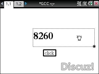

嗯,本来是想做一个为TIBasic设计图形界面的软件
但这不是要会考了吗,而且学生软件也快过期了
这个是半成品,至于完全体么...有生之年吧...目前只有标签这个功能可以手动拖动更改位置和大小哦
更改内容修改对应的caption就行了
颜色就是color 以此类推
谁要是想继续发挥,热烈欢迎哦
GCC.tns (4.55 KB, 下载次数: 50)

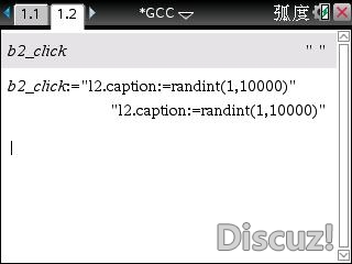

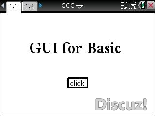

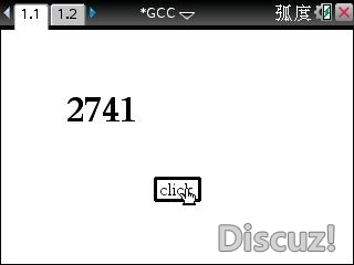

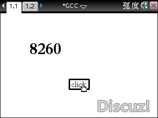

终于,一个月之后,有了第一次更新
加入了button功能,以及“预览”
因此能运行Basic的代码了(感谢zqqyyy的帮助)
比如b2想要实现的代码请作为字符串写在b2_click里
用:换行
不过bug也变多了ooo
计划下一步是文本框
另外,还有6天就放暑假了哦~
而且TI-nspire电脑版还有5天就过期了哦~...orz以后怎么办...
实在传不上图了,用这个看吧
http://pan.baidu.com/s/1slDbfuX

资茨一下,jsea好像一用中文字符之后能保存的源码就会特别短,另外好像原来坛子里有人发过一个framework也是这个功能...楼主能上点图介绍下吗?
 楼主| 发表于 2017-6-7 08:36:39 | 显示全部楼层
cdb 发表于 2017-6-6 16:23
资茨一下,jsea好像一用中文字符之后能保存的源码就会特别短,另外好像原来坛子里有人发过一个framework也 ...
上传图片就会显示Server (IO) Error
所以把图片也传到百度盘里了

 楼主| 发表于 2017-6-9 12:51:28 | 显示全部楼层
搞出图片了

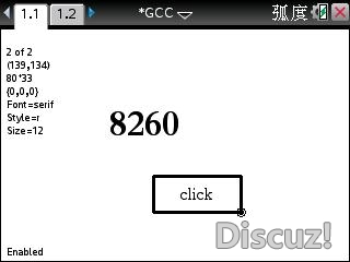

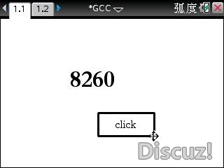

发表于 2017-6-9 21:26:06 | 显示全部楼层
这个怎么移动位置啊
 楼主| 发表于 2017-6-10 12:41:19 | 显示全部楼层
imath 发表于 2017-6-9 21:26
这个怎么移动位置啊
鼠标拖动
发表于 2017-6-11 15:55:17 | 显示全部楼层
拖不了啊
 楼主| 发表于 2017-6-11 18:17:13 | 显示全部楼层
那就ctrl+中键
我把拖动的每一行代码都设计的,跟那个带坐标系的页面一样效果
