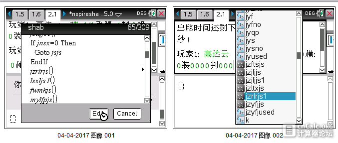

inapp 发表于 2017-4-3 18:56
我的计算器版本为 4.4,刚才重新测试了一下,
使用“杀”等牌的时候会出现“找不到程序”错误,
马类 ...
我玩没问题啊?能帮我看看“找不到程序”的报错位置吗?谢谢!
发表于 2017-4-4 12:17:10 | 显示全部楼层
应该是程序shab中的65行“jzrhrjs()”错误了,我在列表中只找得到"jzrhrjs1()"
 楼主| 发表于 2017-4-4 12:19:57 来自手机 | 显示全部楼层
???excited,我这里有这个程序啊...原谅没法发图,ios
 楼主| 发表于 2017-4-5 18:42:36 来自手机 | 显示全部楼层
你把jzrhrjs1()里面的程序ctrl 6一下,名字改成jzrhrjs(),再把jzrhrjs()里的变量中的后缀2全改成1,1全改成2就ok了
