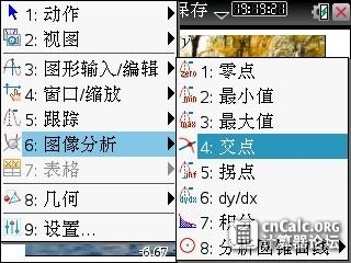

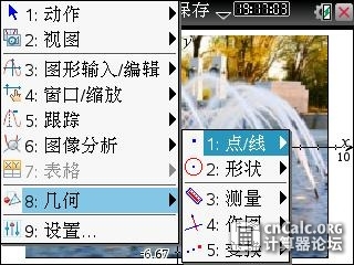

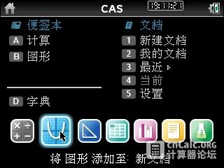

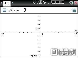

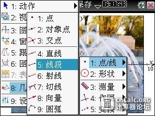

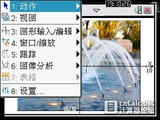

不要在便签本里使用,要新建一个图形页面。
注意看每张图片的注释。
(图片第一张应该放在最后)
菜单,按"6".
菜单,按"6".
这里没有
这里没有
新建页面
新建页面
新建图形页面
新建图形页面
菜单
菜单
选项在这里(OS 3.1、3.2的按"7",OS 3.2及以上的按"6"或"8".)

永远的0 发表于 2017-3-20 18:02
d:字典是怎么回事?
TI-Nspire CX-C或CM-C有英汉翻译功能,通过连接软件可以安装字典。图片上的字典选项就是安装完字典后可用的,即使不安装字典,CX-C、CM-C也会有字典选项,就是打不开。
