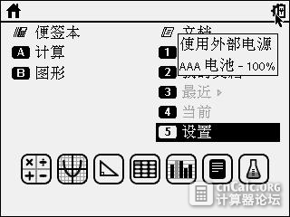

TI-nspire CAS with Touchpad,(没有锂电)目前的情况是装7号电池开机没有反应,连外接电源(没有7号电池)能正常开机,开机之后拆下键盘装7号电池可以显示有电池(首先显示的是电池旁边有个三角里面一个!,等会再看才显示100%),但拔下外接电源就断电。如果有7号电池再借外接电源的话就一直重复开机界面(进度条跑到最后再从头跑),系统版本2.1.0.631。鼠标移到上面显示“使用外部电源   AAA电池100%”但就是不能离开外部电源

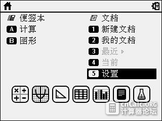

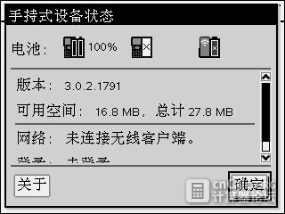

刷了3.0.2.1791,现在是这样file:///C:/Users/Administrator/Desktop/02-10-2017%20%E5%9B%BE%E5%83%8F%20001.jpg
 楼主| 发表于 2017-2-10 19:25:52 | 显示全部楼层
接楼上

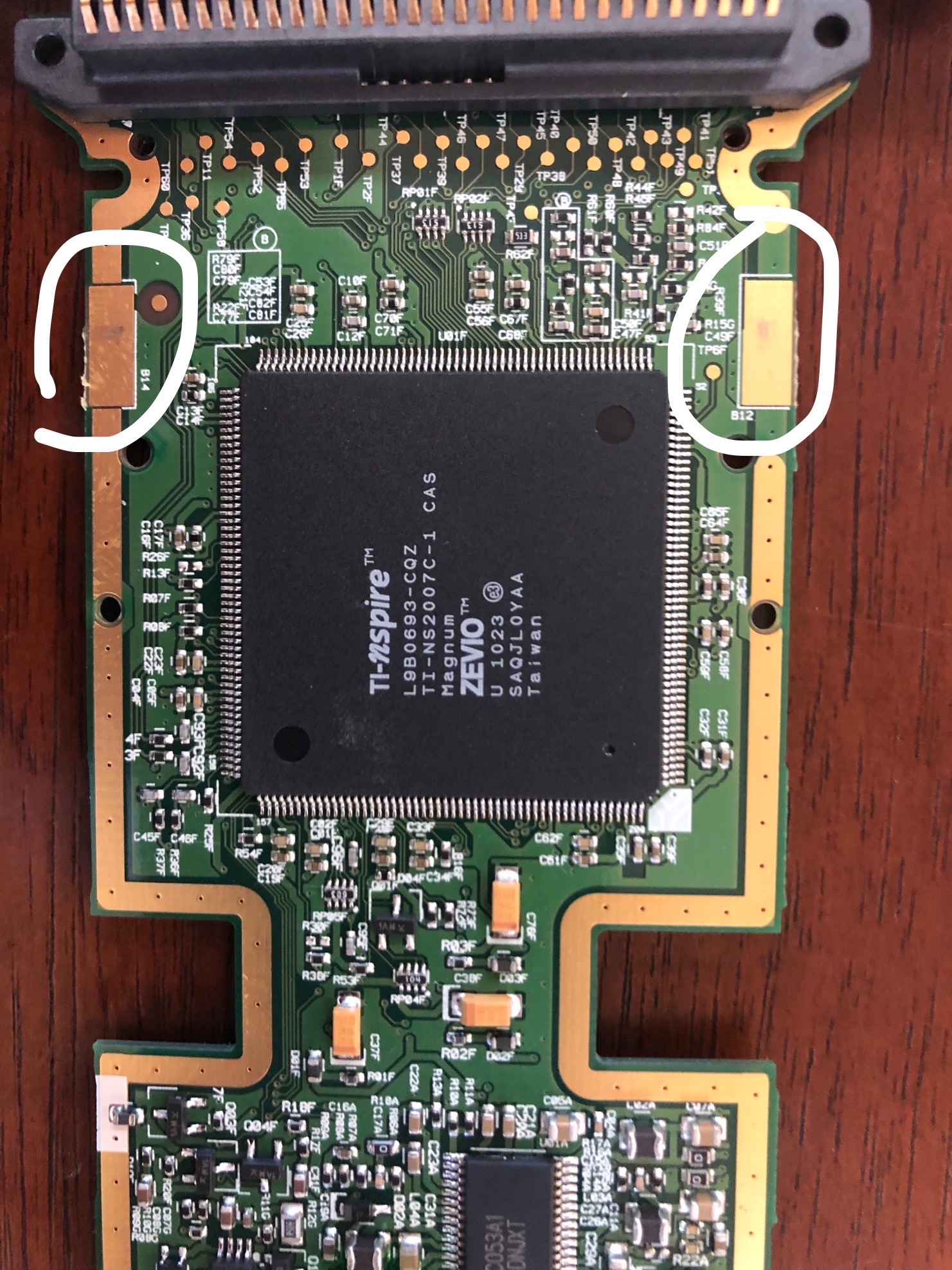

发表于 2020-10-4 10:34:17 | 显示全部楼层
检查PCB电池触点是否生锈
大黑放了一年多没用出现了完全一样的故障,解决办法:
拆机,然后检查电池触点和PCB触点的连接处,发现PCB触点明显发黑生锈,如图所示的位置(下面还有两个触点,忘记拍照了,拆机一看就明白了)
用刀片把触点表面氧化层刮掉后故障解决
为防止以后再次氧化可以挂一层焊锡
PCB电池触点
PCB电池触点
