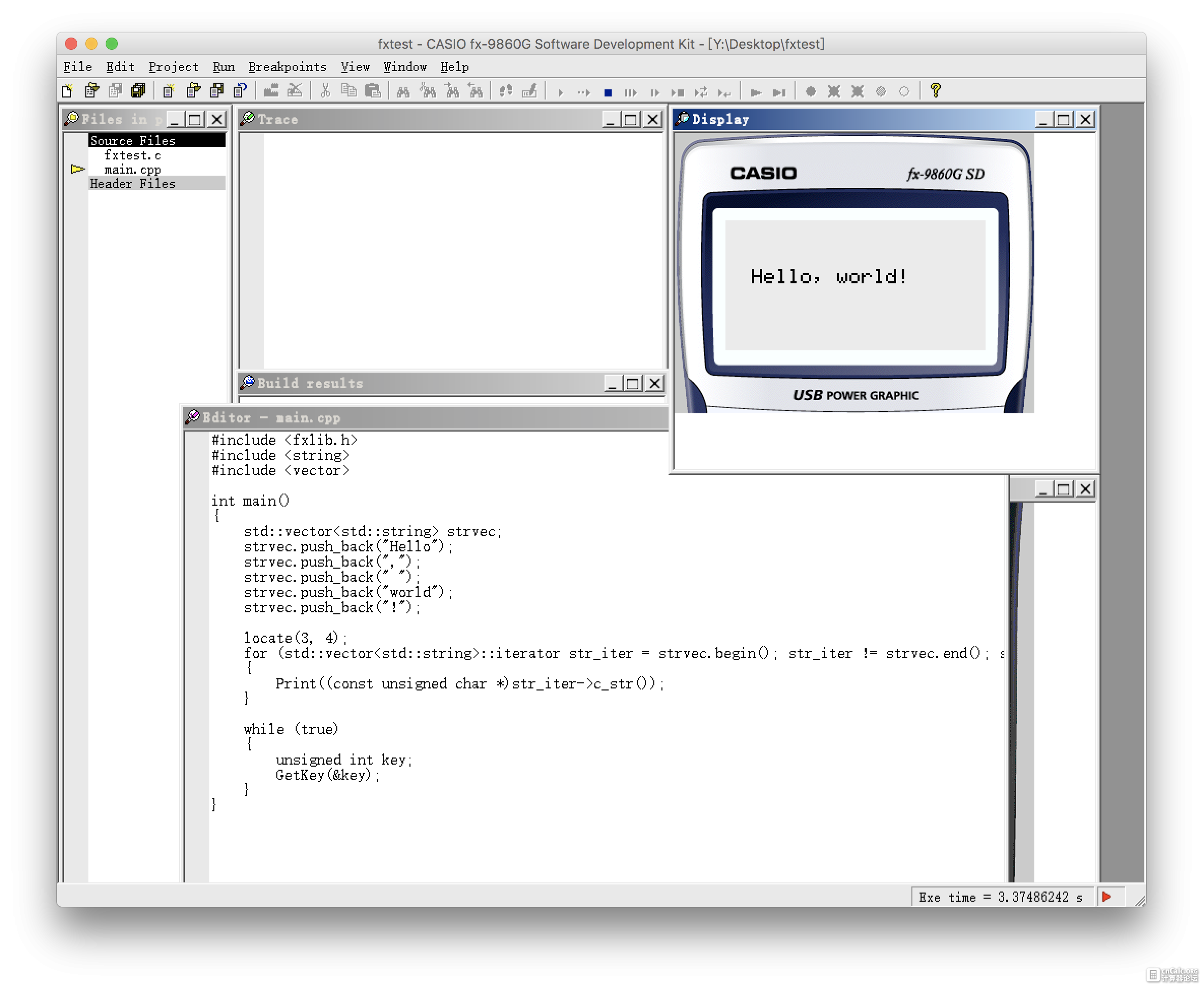

最近发现SuperH的HEW中带有一个STL Port的样例,就想办法把它拿来给9860的SDK了。
使用方法:下载SDK压缩包(论坛传不上大文件,走无良百度云:链接: https://pan.baidu.com/s/1mhEOJyg 密码: hnmm),覆盖原有的安装路径(如果系统提示相同文件是否替换,全部选替换)。然后新建一个项目,在项目文件夹中新建需要的C++源文件(注意是C++文件,毕竟要用STL),其中需要有main函数作为入口。接下来就可以享受STL的威力了。
注:目测编译器和此版本STL只支持C++98的标准。所以…lambda表达式之类的新特性就先不要想了。
我写了一个使用了vector和string以及迭代器的示例 fxtest.zip (100.97 KB, 下载次数: 46) ,希望能帮助大家了解使用方法。下面是效果展示:

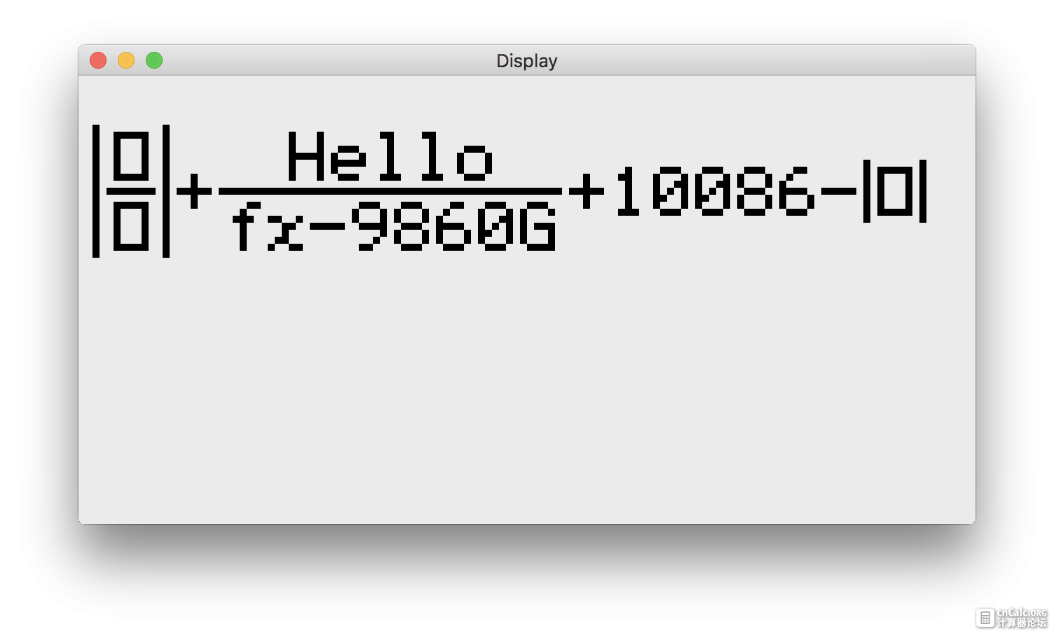

另外为自然书写的跳票抱歉…最近忙的程度超过了我的预期。————————————————————————————————————————————————
自然书写近期成果:
排版和显示基本完成,后续需要解决光标控制和线性输入转自然书写。
