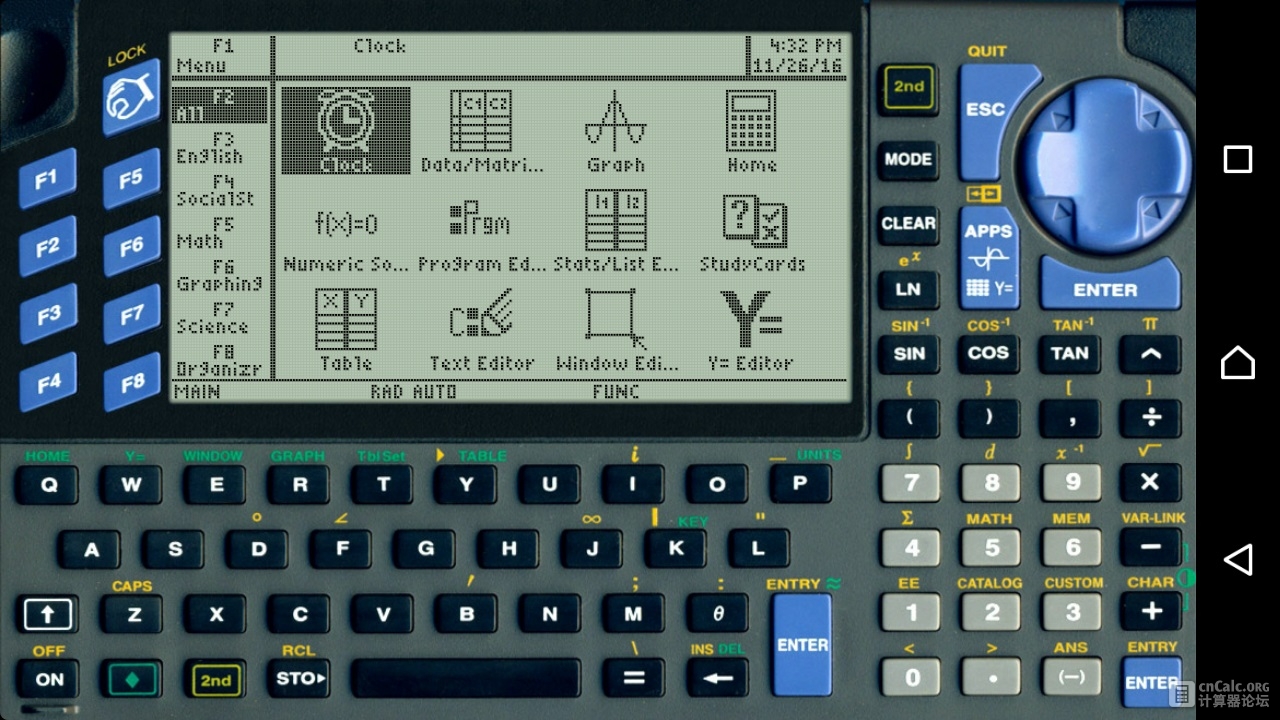

TI-92 Plus 有内置时钟,如图所示:
TI-92 Plus
TI-92 Plus

楼上正解
发表于 2016-11-26 22:26:23 | 显示全部楼层
时钟显示需将系统升级至 2.09版本。之前版本均无APPS桌面和时钟。

谢谢耶,顺利升级到2.09版
不过暂时没找到时钟显示。只找到按F1菜单有时钟设置。我按APPS键,提示我什么程序也没有
我再找找
我会了
按MODE键,F3键,把APP桌面选项从默认的OFF变成ON,就成了
