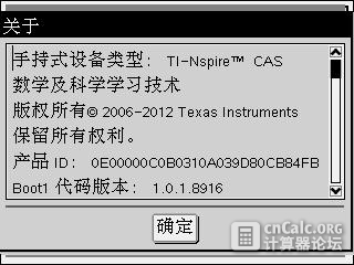

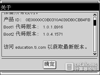

果然成功额了,原来没在nlaunch文件夹下放nlaunch.tns ,所以一直没成功,以前试了N次。这下好了,刷了CAS的系统
 楼主| 发表于 2016-11-24 08:55:14 | 显示全部楼层
并没有帖子上说的显示不稳定,只是在左上角显示P123,后重启显示P1234
,然后就正常进入系统了
