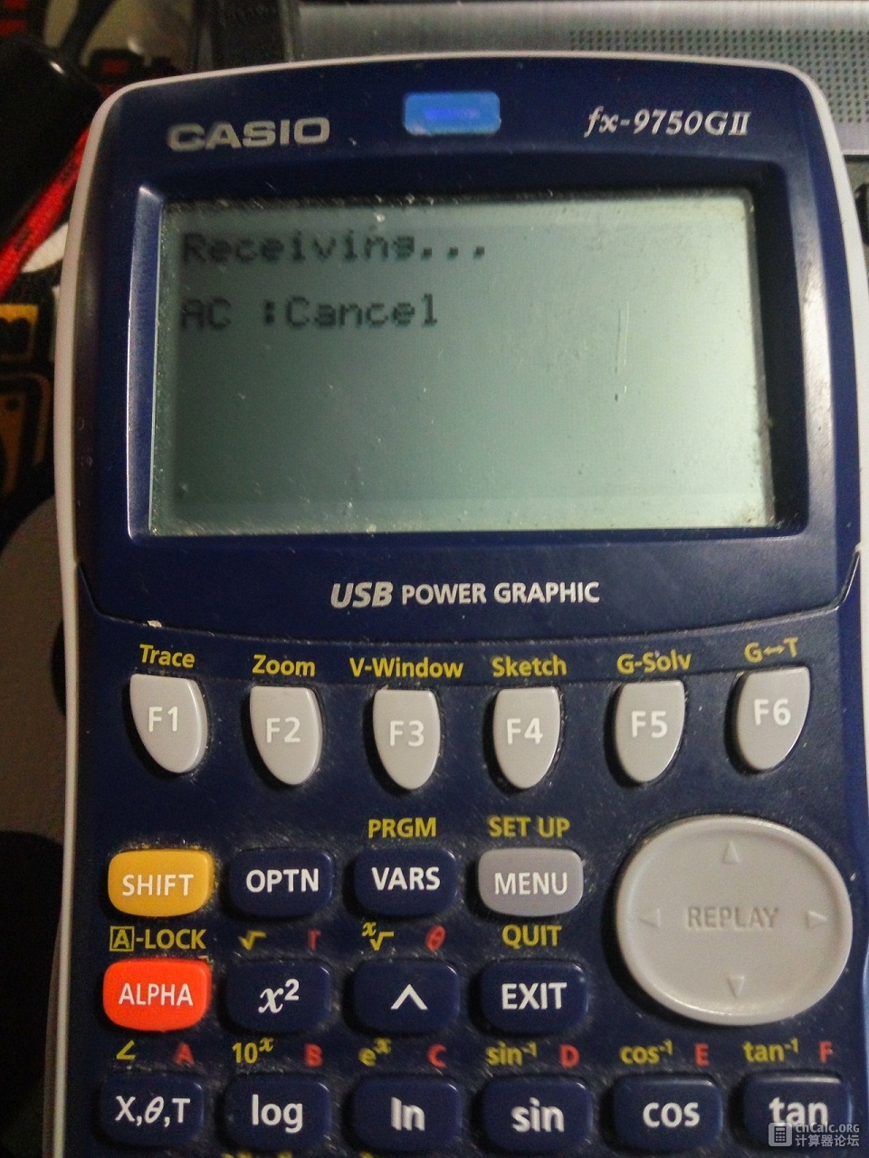

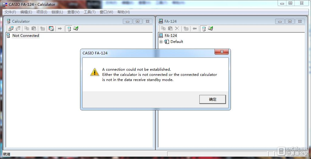

已经在不下四台电脑上试过了,装过各种版本的FA124,就是连不上。计算器上有提示,已经进入了datareceiving模式,但是电脑上显示未连接。怎么破

打开设备管理器,看看连上计算器会不会出现带感叹号的设备,有的话卸载设备后重新连接。

我也遇到了同样的问题,新9750GⅡ,系统是701结尾。win10 64位系统,安装的是官网下的FA124 2.04 。连接线插上电脑后9750和你显示一样,但是电脑端什么反应都没有,没有右下角弹窗, 打开FA124 也是无法建立连接。求助!
发表于 2017-5-1 00:33:37 | 显示全部楼层
我解决这个问题了,把usb接口插到主机后面的插口里马上解决
