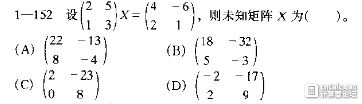

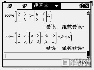

实验了一下,都不对
发表于 2016-10-22 08:53:52 | 显示全部楼层
你格式不对啊
你在菜单里找矩阵的计算,在那里找你要的函数,你这样直接乘不行的,是编程用的语法……

发表于 2016-10-23 13:04:23 | 显示全部楼层
左乘逆矩阵啊
发表于 2016-11-10 16:38:19 | 显示全部楼层
直接用左边的系数矩阵的逆矩阵乘上右边的矩阵就行了
发表于 2016-11-14 12:12:41 | 显示全部楼层
大黑可以解的

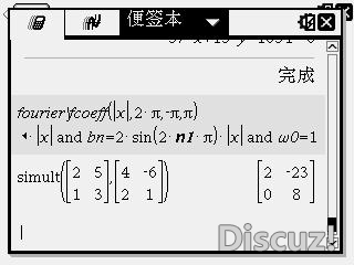

发表于 2017-12-30 15:09:08 | 显示全部楼层
肯定可以
