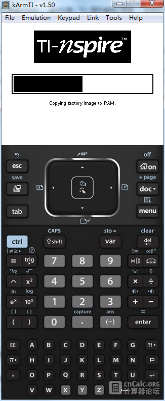

第一步正常
第一步正常

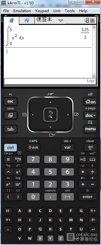

然后就进去了
然后就进去了
我随便解了个基本的定积分
我随便解了个基本的定积分

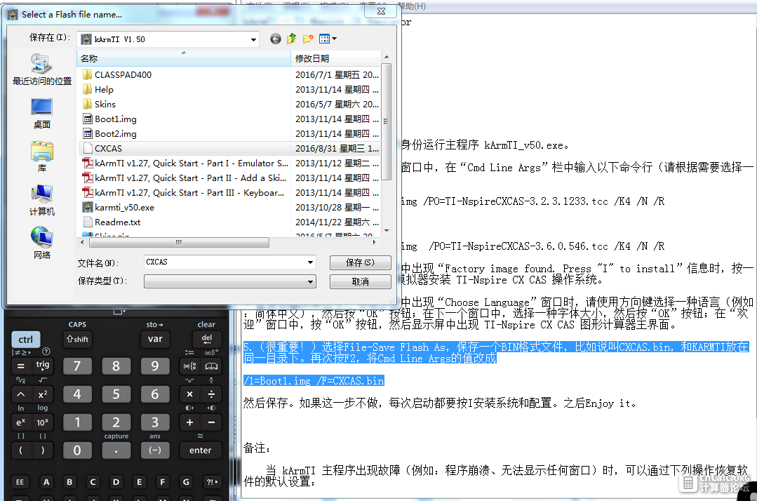

我填好了保存路径
我填好了保存路径

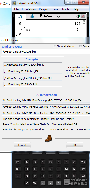

我按照他的方法改了代码
我按照他的方法改了代码

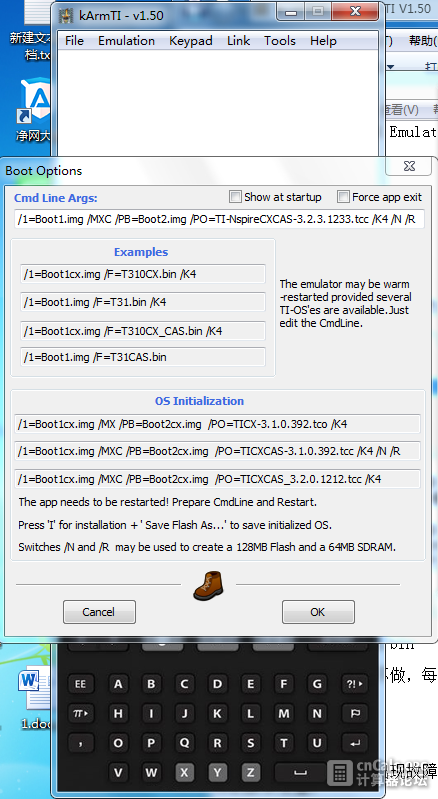

重新开启计算器就成这样了。。。。
重新开启计算器就成这样了。。。。

你确定CXCAS是bin文件吗?因为从这些图里看来是无后缀文件

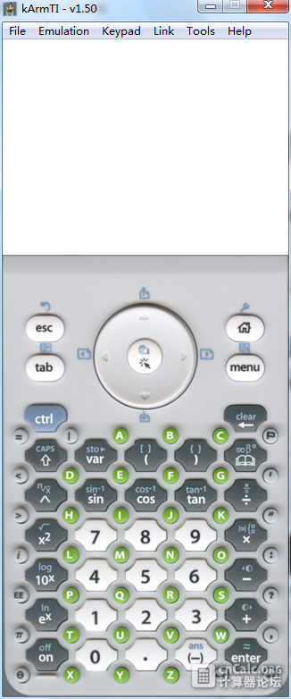

楼主遇到的这个问题,是因为这个软件默认采用的keypad是clickpad而不是touchpad。楼主只要在keypad菜单里选择touchpad就好了。
如果要彻底解决这个问题呢,就需要每次退出的时候,在file菜单里,选择save flash,就这么简单。
这样下次开机就不会变化啦。
