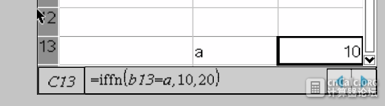

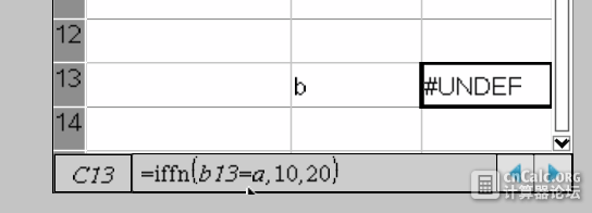

如上图所示,b13单元格为a,则C13单元格输出10,b13单元格为其他值(例如b),则C13单元格输出20,但实际情况得到的不是20,见下图

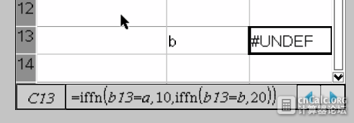

即使定义=iffn(b13=a,10,iffn(b13=b,20))也不输出20,见下图

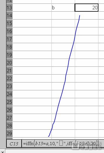

 楼主| 发表于 2016-7-21 21:50:16 | 显示全部楼层
