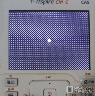

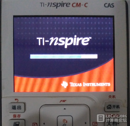

各位大牛,请教一个问题:
我的CM-C CAS计算器本来是3.2的OS,为了刷NDLESS降级到了3.1,降级过程就是把3.1的系统用同步软件拖到计算器中。
降级完成之后,刷了NDLESS 3.1,
然后用着用着,突然就重启了。
然后就出问题了,如下图,先是出现开机画面,之后就出现一个小时钟在中间的画面,但小时钟没有转圈圈。
之后就突然黑屏,然后重启,然后周而复始,反正就开不了机。
求大神鉴定,并且求救!N多大洋买的计算器不想这样报废。。

发表于 2016-7-20 10:18:02 | 显示全部楼层
你再重装一下系统试试
 楼主| 发表于 2016-7-20 13:56:48 | 显示全部楼层
434869 发表于 2016-7-20 10:18
你再重装一下系统试试
您好,我的计算器根本无法开机,如何重装系统呢?
发表于 2016-7-20 14:19:09 | 显示全部楼层
复位键按了有反应么?
 楼主| 发表于 2016-7-20 15:32:07 | 显示全部楼层
434869 发表于 2016-7-20 14:19
复位键按了有反应么?
依旧如此,重复重启
发表于 2016-7-20 20:55:52 | 显示全部楼层
It can happen on all color Nspire, even without Ndless.
Launch the Diags software to fix the problem :
- press and hold the reset button
- without releasing it, press and hold Esc+Menu+Minus
- without releasing them, release the reset button (calculator should automatically turn on - if not, press On)
- release all keys
The calculator should automatically start the Diags software, which should report you a GPIO error.
Confirm the fix with the Esc button.
Once you reach the Diags main menu, press 'reset' and your OS should start normally. :)
 楼主| 发表于 2016-7-20 23:40:02 | 显示全部楼层
Launch the Diags software to fix the prob ...
谢谢,我已经用类似的方法(按的是ee而不是减号)删除了原来的系统,重装了系统。
