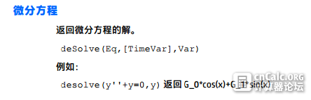

请问HP Prime如何解微分方程?我的输入是desolve(y"+2*y=0,y),但是提示我错误,不明白咋回事儿,我那个   "  符号是用字母E的那个键按Shift输入的,请问各位高手,我这错误出在哪里?

说明书是这样写的

话说样例里其实是两个',所以应该是(y')'……再不行用diff(y)代替y'试试?

两撇其实是Shift+()那个

貌似E键上那个是度分秒专用的,这个分号需要用楼上提到的shift+()输入,或者shift+A选择
