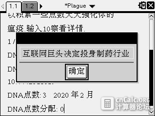

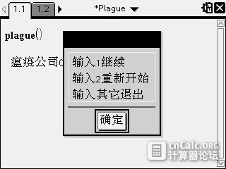

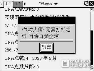

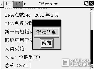

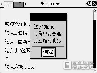

程序名称: Plague TI 0.3
系统/软件要求: 暂不清楚,但至少3.9是可以的
版本号: 0.3
作者: 试图理性
大小(K): 8
更新日期: 2016-07-01
描述: 一个小游戏,只有文字
运行的时候会有提示,除点数分配外加入了随机事件、免疫力这两个因素
右边1.2是源码,没学过编程,风格很糟糕见谅……
已知缺陷: 比较单调,源码很丑
源代码: 开源/部分开源 » 其它许可协议(请注明)
很粗糙,虽然改过好几次

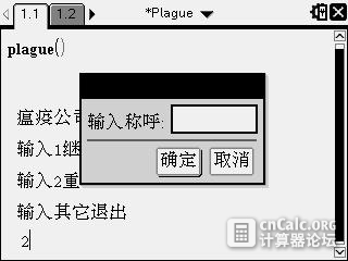

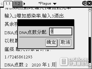

有一个不太明白的地方,怎么在弹出窗口里输出变量?text好像不行?
Plague.tns (7.1 KB, 下载次数: 24)
发表于 2016-7-2 15:32:24 | 显示全部楼层
Request a,b或者Requeststr,a,b
a是弹出的提示,不能太长!
b是你确定后你输入的值的存储变量名
你最好把这个输入的块用try包起来,否则你要是不输入就按回车的话会出错误,影响效果
发表于 2016-7-2 16:21:08 | 显示全部楼层
@试图理性 我发了个新帖子,对你来说很重要!你快看看
发表于 2016-7-2 16:28:49 | 显示全部楼层
顺便告诉你,text "12345",0 可以弹出对话框,但不会出现在计算器界面上,可以节省空间
发表于 2016-7-6 13:10:12 | 显示全部楼层
楼上对request a,b,0同样适用
