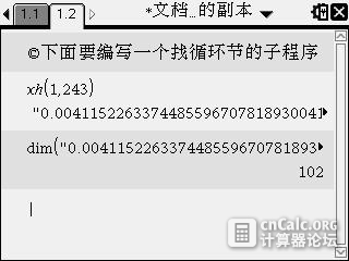

a/b可以得到无限循环小数,比如1/243=0.00411522633744855......
我想编程在这个字符串中找到循环节
之前试过的方法如下:
For i,1,dim(s)
  For j,i+1,dim(s)
IF mid(s,i,5)=mid(s,j,5)
   mid(s,i,j-1)->xunhuanjie
  EndFor
EndFor
但这种算法更本应对不了短循环节:
如 0.333333......循环节判断为“33333”
还有可能遇到碰巧相同的情况:
如混循环小数
