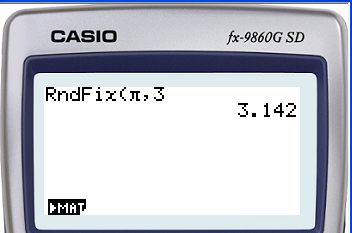

发表于 2016-6-29 13:19:00 | 显示全部楼层
用Rndfix()即可,例如图中是把保留圆周率的3位小数
