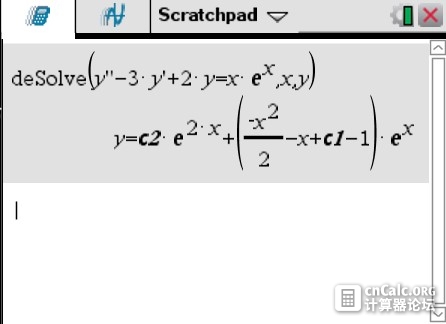

 楼主| 发表于 2016-6-11 08:40:41 | 显示全部楼层
帮忙看看这么做,是不是正确的,谢谢大家了
发表于 2016-6-11 08:42:36 来自手机 | 显示全部楼层
对,就是这样子,我算出来也是这个,上面发图没发上去
