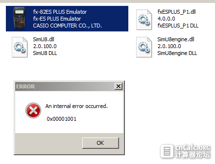

买了CASIO emulator的正版光盘
(原因很简单:希望可以X3 Zoom和使用KeyLog)
版本是4.0.0.0
超级不爽:
1 - 不能虚拟光驱 (试了很多DT/Ultraiso/Nero等)
2 - 不能做成硬盘版,所以只能在用光盘的机器上用了 (相当于白买了)
上来一个测试下:谁会和谐啊!!
test.7z (986.42 KB, 下载次数: 458)

发表于 2017-1-3 17:08:16 | 显示全部楼层
Can you upload all the files? I think I can extract the ROM from those files, and then make a no-CD version.
你能上传所有的文件吗? 我想我可以从这些文件中提取ROM,然后制作一个无CD版本。
EDIT
I have successfully cracked your example, fx-55 plus emulator. Now it can work on my computer.
You need to edit the program with a hex editor like WinHex, go to address 34D9, replace "0F 84 92 00 00 00" with "90 90 90 90 90 90".
编辑
我已经成功和谐了你的例子,fx-55加上模拟器。 现在它可以在我的电脑上工作。
您需要使用十六进制编辑器(如WinHex)编辑程序,转到地址34D9,将“0F 84 92 00 00 00”替换为“90 90 90 90 90 90”。
EDIT
That is the already cracked version.
This version does not have "ERROR" dialog box.
You still need to download three other DLL from the test.7z file.
这是已经和谐的版本:
fx-55 PLUS Emulator.exe (955.5 KB, 下载次数: 244)
此版本没有“ERROR”对话框。
你仍然需要从test.7z文件下载其他三个DLL。
