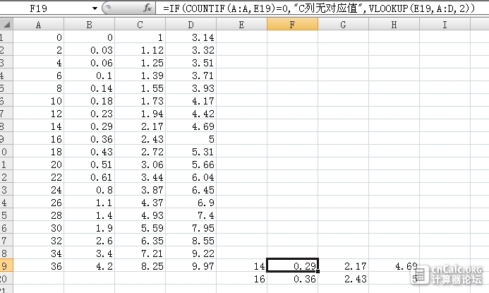

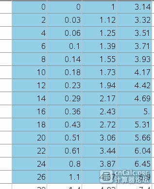

比如给定一个数值14,对应第一列的数值,能够找到第二列为0.29,第三列为2.17,第四列对应的值4.69
一个数值16,对应第一列的数值,能够找到第二列为0.36,第三列为2.43,第四列对应的值5
假如给的是15,在上述数值间差值
如何实现?

EXECL中可以通过VlookUP函数实现查找,大黑有没有类似的功能?

应该可以编一个程序,用for语言遍历a列找到自变量(第一个数),再输出b列对应的数,这个程序编编不难的

在nspire里列的名称是很重要的,一个列第n个数可以表示为“列名称”+【n】这样的形式,比如a【1】、b【2】什么的,列也不需要用统计打开,计算器模式也可以,计算器模式下列用“{}”表示。可以用for语言遍历a【n】,这样就可以了。(列在数学上实际是一个有限的数列)
