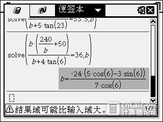

这样是什么意思?得到的是近似解的意思吗?

这个在高等数学常见,不在域做过多要求,简单来说,中学数学翻来覆去的舍去结果这个考点,在大学基本无视,域随着计算自动扩充到最大,所有解均保留

简单来说方程的定义域与解的定义域不一致。你可以用domain函数察看各自的域

哦,大概明白了
