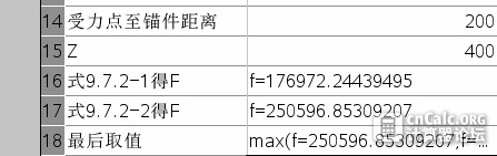

这计算器解方程的功能太强大了,解出的结果怎么进一步处理啊
单元格B16,B17分别是解方程求出的值,如何比较这俩值的大小,存入B18单元格
这样直接写,没有结果

b16和b17又不是一个数字,怎么比较大小
发表于 2016-3-25 18:22:41 | 显示全部楼层
max(right(b16),right(b17))
如果不行,那么
max(right(expr(b16)),right(expr(b17)))

mrlgs + 2 很给力!成功了

max(right(b16),right(b17)),成功了,谢谢啦!
发表于 2016-4-1 15:38:53 | 显示全部楼层
exp▶list(solve(方程,变量),变量)就可以把解提取出来放在一个数组里。
然后a:=Ans
a[1]、a[2]、……a[n]就是方程的解
