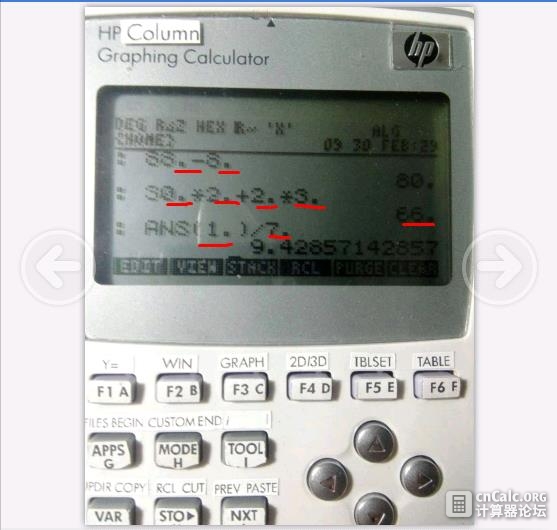

之前不知道怎么弄得,弄出了分式,还是论坛的朋友帮着改回来的,这次又不知道按到什么地方了,现在计算式子很怪异,无论打什么都是这样
计算“88-8”,会变成“88.-8.”结果80.
       “8*8”会变成“8.*8.”结果64.
感觉很不正常,谁能告诉我怎么回事?

正解是,你目前正在近似模式工作,小数点是不会省略的。
标题栏中,“~”表示近似模式,“=”表示精确模式
切换到精确模式就不会显示小数点,请按Mode-F3(CAS),并去除Approx项的对勾;或者有更快捷的方法,即在计算界面下按住右shift,并同时按下Enter(→Num)
