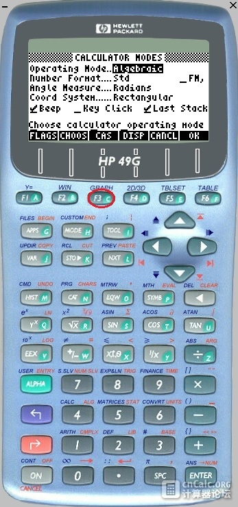

我手上没有hp48gii的模拟器,用hp49g的代替一下,仅供参考
按mode键
发表于 2016-2-27 07:15:34 | 显示全部楼层
按F3键

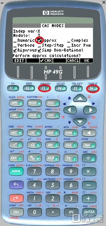

发表于 2016-2-27 07:19:40 | 显示全部楼层
按方向键下,把光标移到approx上,
按F3键,再按两下F6键

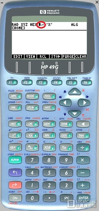

发表于 2016-2-27 07:21:01 | 显示全部楼层
R后面变成约等号,就是小数模式了
