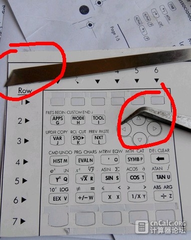

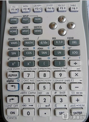

六、键盘按键贴纸
改成hp48gii后按键跟hp39gs不一样了,最简单就是去TB买10块钱10张的带粘性的塑料A4纸,撕不烂,防水刚刚好。
七、打印好键盘贴纸,hp48gii的说明书里的那张图刚好能用,我试验过讲打印机缩放比例设置到105%打印,抠按键用刻刀,镊子就行,一个个贴上,效率真不高,暂时没想到好的办法,机器都改了慢慢慢慢贴吧,第一张图我贴了大概1个小时。在扣按键之前用宽胶带贴一下更耐燥了,手感也滑了。 IMG_19700102_151805.jpg IMG_19700102_151819.jpg
hp48gii键盘示意图,打印机设置成缩放105%打印出来就行。
