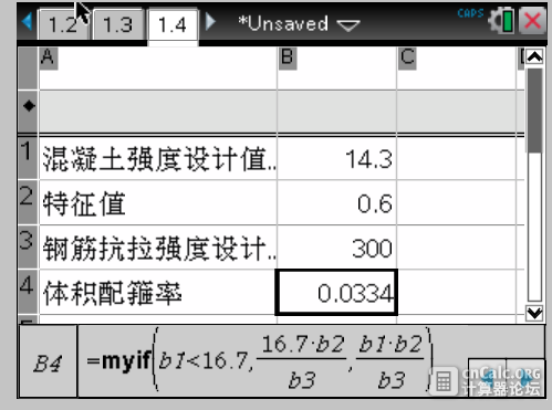

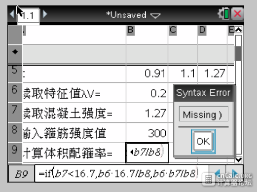

想设置b7的值小于16.7,结果为16.7带入b9,否则按实际数值带入b9计算

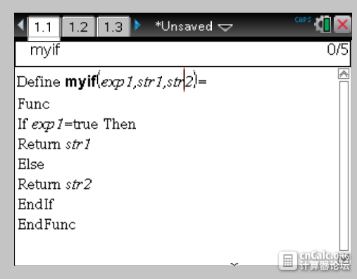

通过编程解决了
源码

估计没那么高级吧

怎么把结果弄成百分数显示,您知道吗?我试了好多办法,都不行
发表于 2016-2-4 20:58:21 | 显示全部楼层
可以和编程结合

嗯,做好了,想把编程的函数做成个公共库函数,不知道如何下手,总是不成功

这个不是直接可以用ifFn函数吗?为啥还要自己写额
 楼主| 发表于 2016-3-22 14:05:26 | 显示全部楼层
嗯,以前不知道啊,刚刚知道了,谢谢啊!
