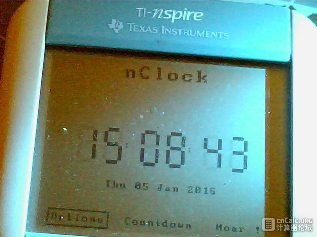

如题,为什么我的计算器上nClock显示2016年1月5日是星期四?
发表于 2016-1-5 23:19:04 | 显示全部楼层
再仔细检查一下单词拼写
 楼主| 发表于 2016-1-6 19:09:18 | 显示全部楼层
不是玩笑F:\图片 013.jpg

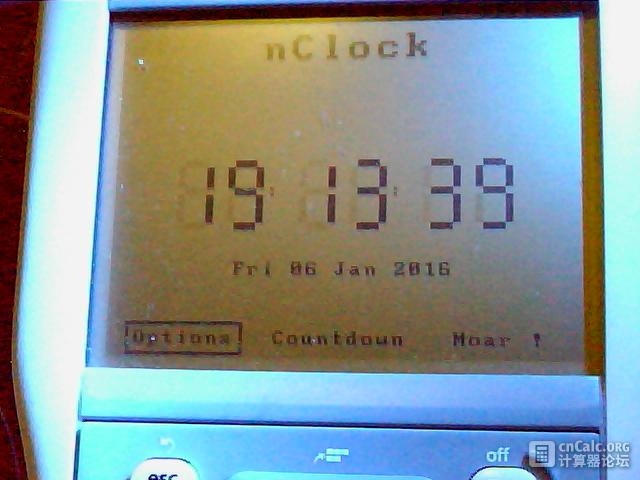

 楼主| 发表于 2016-1-6 19:14:11 | 显示全部楼层
2016年1月6日变成这样了
