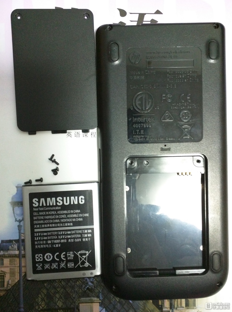

先拧掉背面的6个十字螺丝
拧开6个螺丝
拧开6个螺丝
然后用手指甲在边上划一圈 打开卡扣 然后卸下后盖
打开后盖
打开后盖

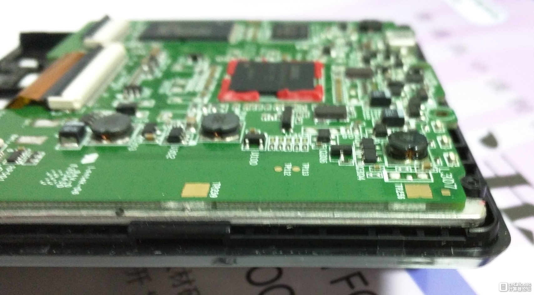

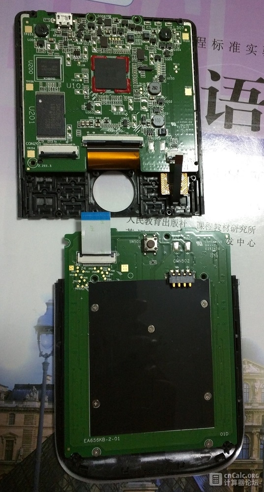

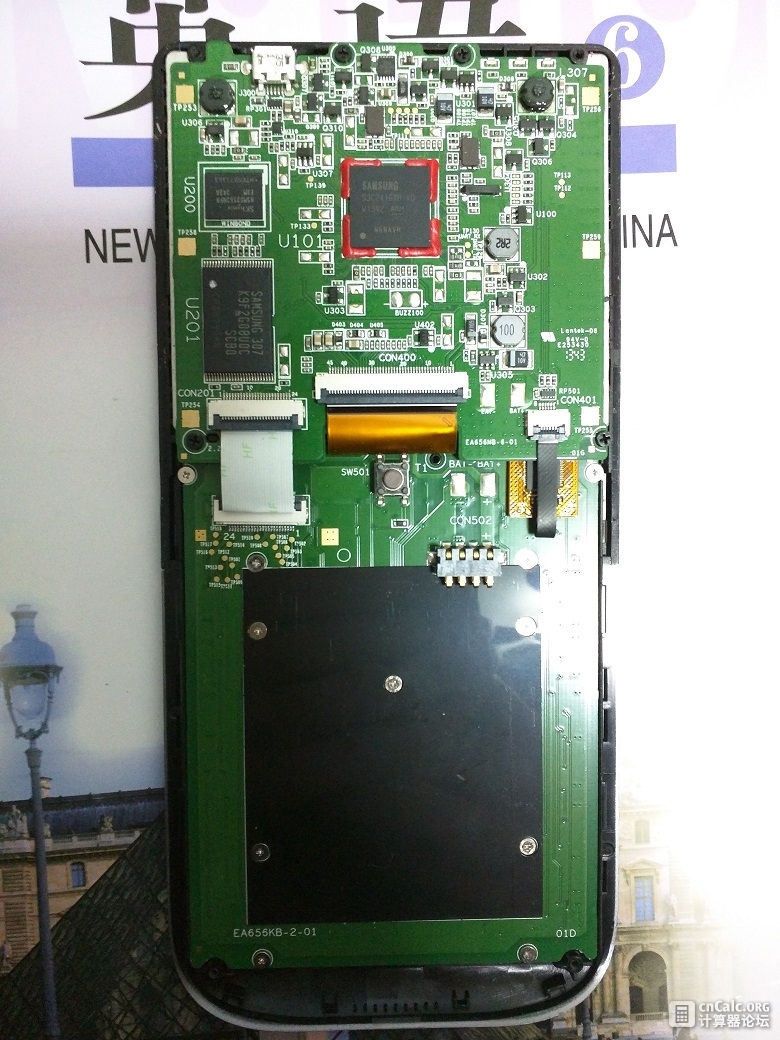

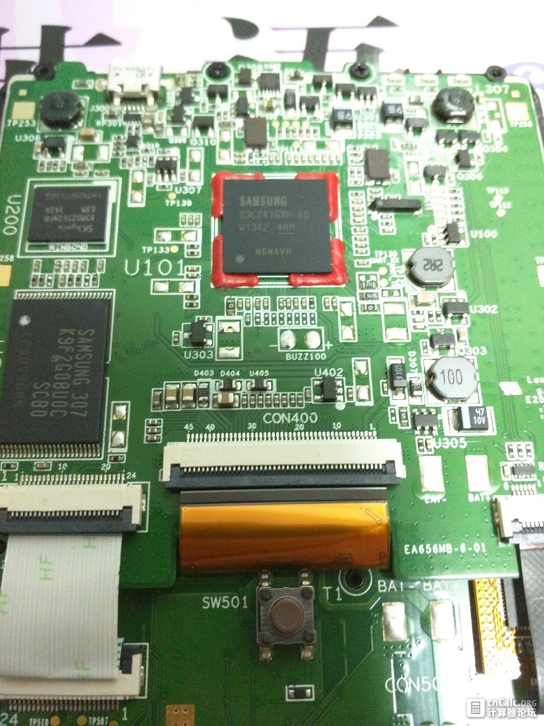

上面的主板
主板
主板

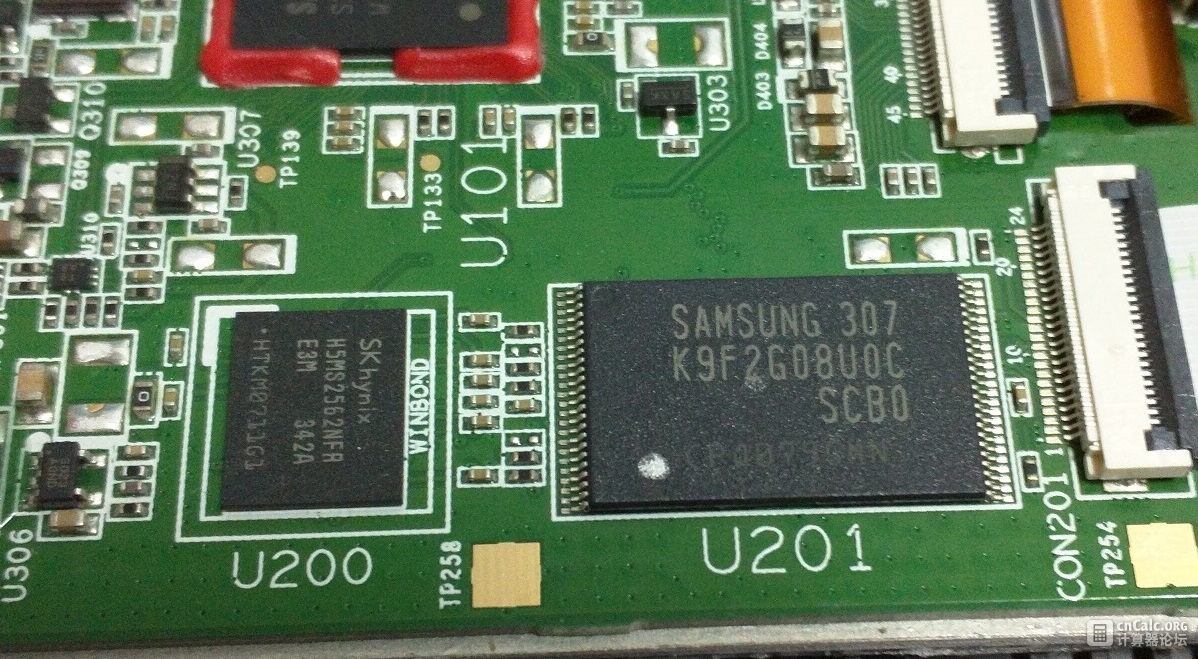

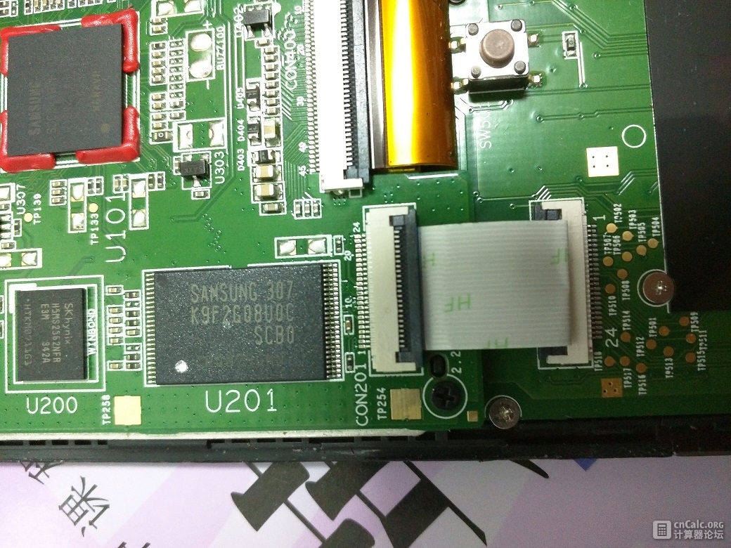

samsung s3c2416xh 400mhz cpu
samsung k9f2g08u0c 256MB slc 闪存 和hynix h5ms2562nfr 32MB 内存颗粒
我没有发现像某些人说的256MB只能用一点点的现象 可以用197MB

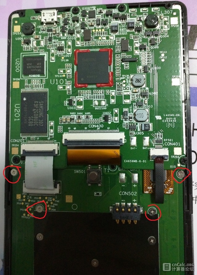

24p键盘排线
拧掉红圈处的4个银色螺丝 打开24p键盘排线 可以拆下键盘

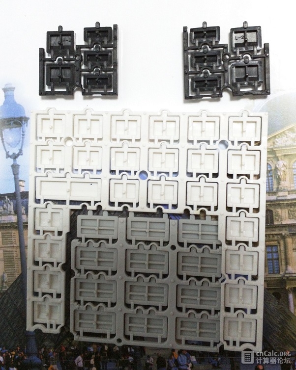

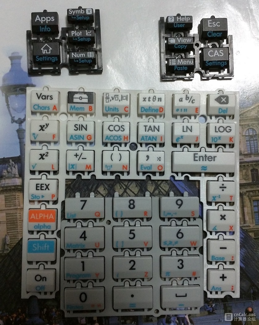

各种按键

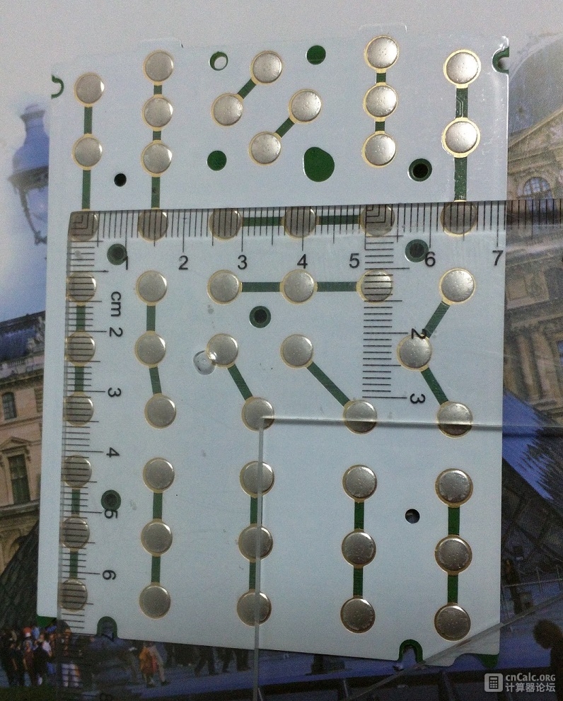

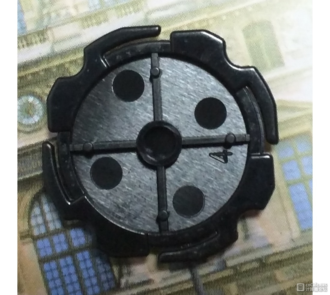

按键都是连在一起的 这种设计值得点赞 这样拆机时按键不会散的到处都是
按键是和nspire cx一样的5mm 160g 锅仔片 这种结构不是很可靠 也许以后会有很多按键坏的低价prime?

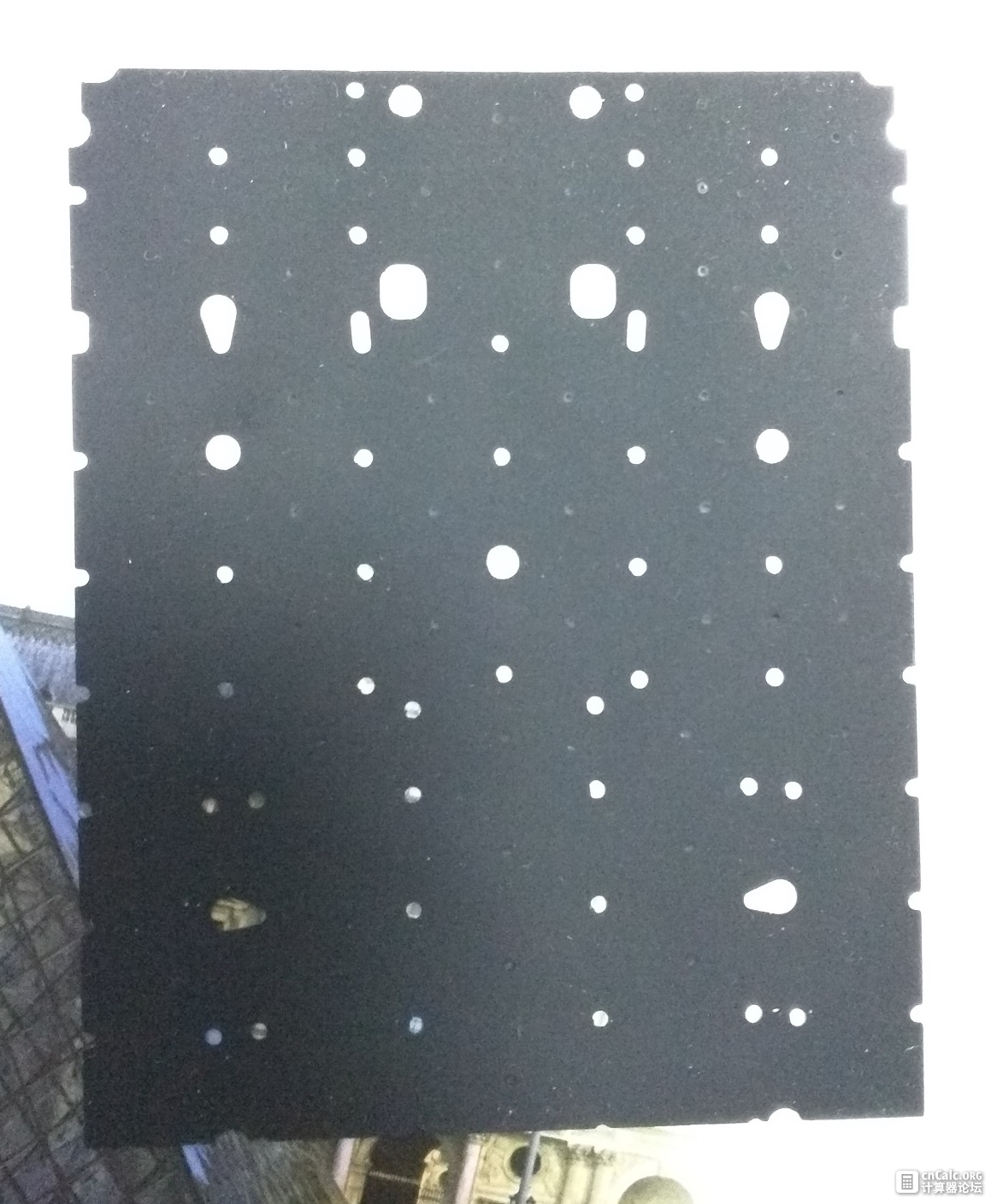

按键上面有一张黑色的膜

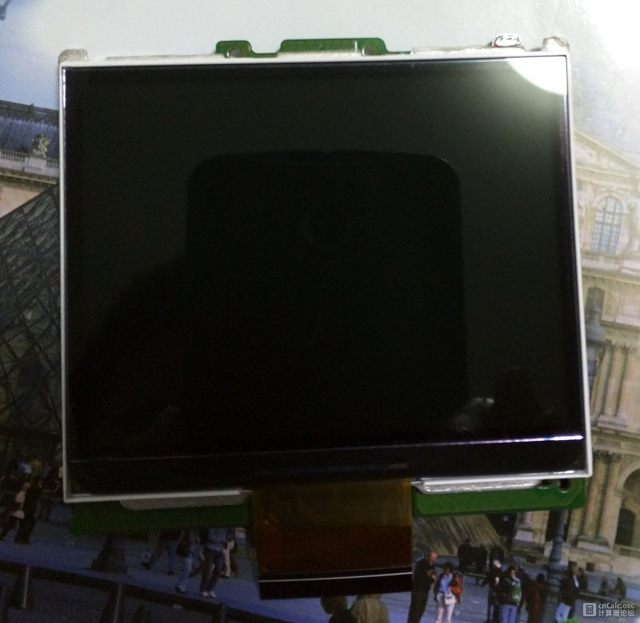

让我们研究一下上半部
可以观察到 分为3层 最上面是主板 中间是铝板 下面是液晶屏 (触摸屏在外壳上面)
拆之前一定要先加热 屏幕是用胶水黏在一起的!
不当的操作很容易造成不可逆的损坏!

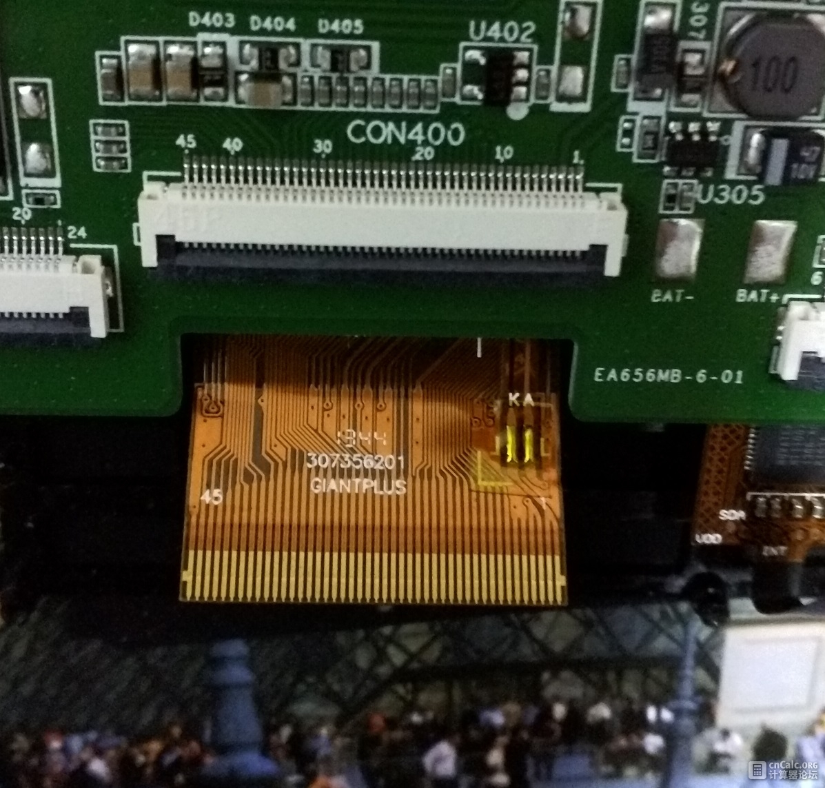

在加热后 分离出了内屏和主板 屏是giantpluis的 和nspire cx的很像 可以互换 但是大小不一样
因为我没法分开铝板 所以不知道主板的背面和液晶屏的型号
所以在网上找了一张图

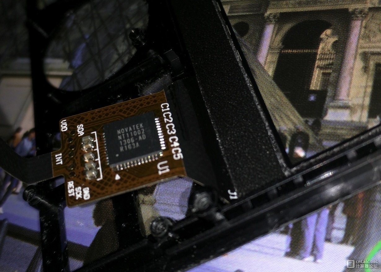

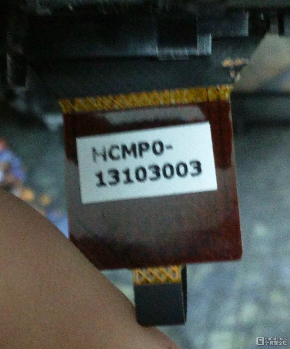

触摸排线 上面写着
HCMP0-
13103003
触摸ic NOVATEK NT11002

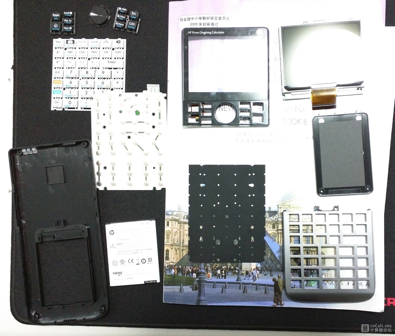

零件全家福
拆完了 装回去 还能开机

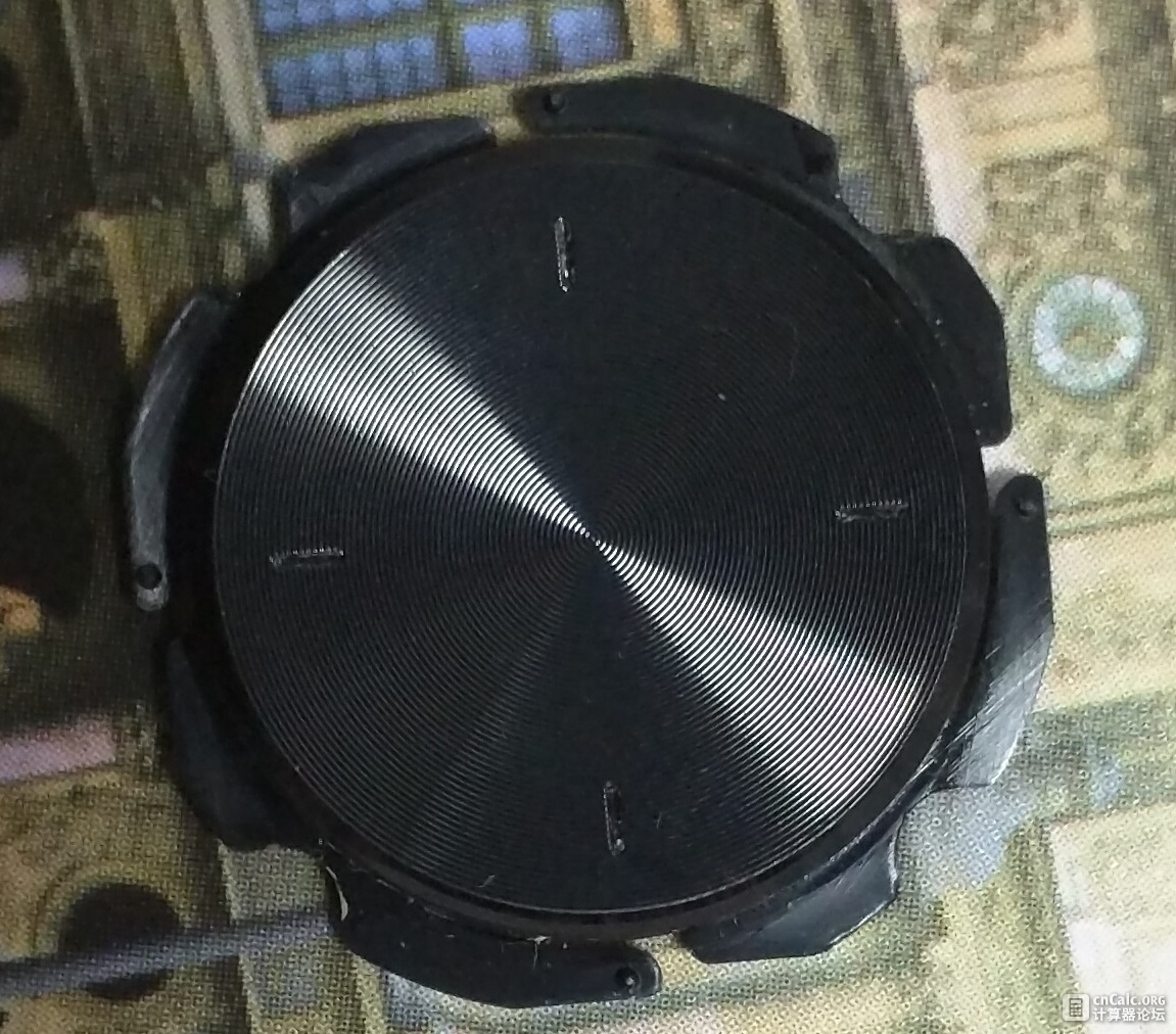

发表于 2015-12-16 22:22:45 | 显示全部楼层
连在一起的按键主要是为了实现rotate-and-click
