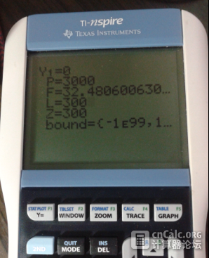

如题:nspire cas、非cas计算器有没有这种如图这样的功能
可以任意求解一个方程式的所有的变元值。 这个功能很好, 感觉这就是“工程味”了,用起来很方便。
为了能够用到这个功能,不得不临时换了84键盘才能用上,不知道在Nspire原系统里面有没有相关的功能? 那个 solve函数除外,毕竟功能效果不一样。专门翻译了下英文名菜单,原来这是叫“数值求解器”, 不知道NSpire 里面有没有类似的这个相应功能? 不通过solve函数名。

只能求解任意变元中的某一个吧?
发表于 2015-11-29 12:04:20 | 显示全部楼层
solve(a+b=c,a)|b=x1 and c=x2
差不多就是这样的功能吧

是的。在其它变元可知的情况下,可以求解剩余的任意一个未知数。
这样直接可以改数字,操作简单。
ti84的这个功能,英文名叫“数值求解器”

问题是,操作界面不同,你这个虽然也能解决问题,不过,需要手动改|后面的变元对应关系才能求解其中任意一个剩余的未知数。每次都要打代码,操作不方便。

现在的计算器都是面向教学的,没有“工程味”了。
“数值求解器”在89上也有。

是的,本来想淘宝入手一个,特地预先在模拟器上进行操作,发现不能调用y=功能里面的方程。 这一点就比不上ti84。 所以没去下单。

方向键上 表达式高亮后按enter 就被复制下来了  改一下就好了  界面不同什么的不如你学习一下ti-lua 自己做个小程序  ti-basic据我了解没法做
