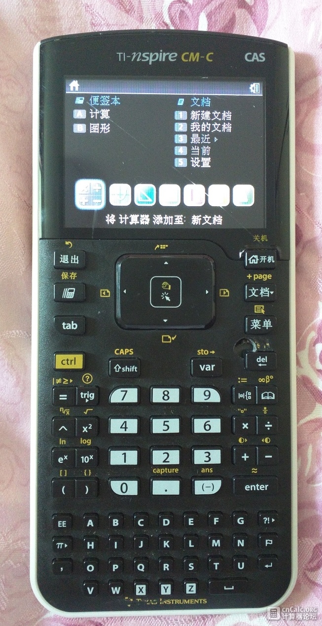

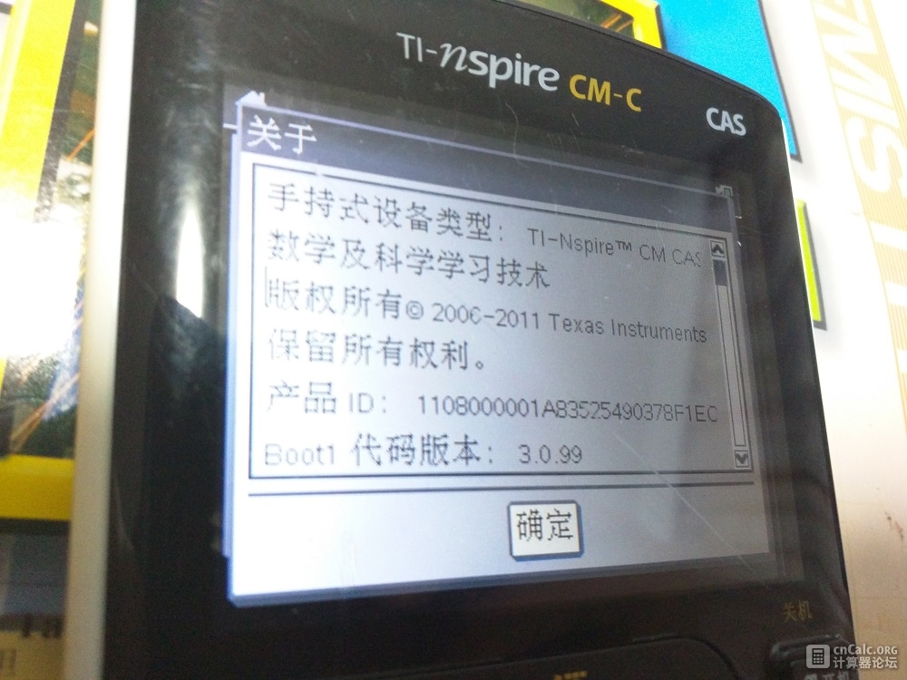

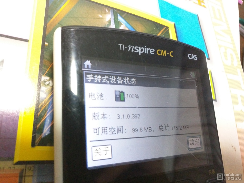

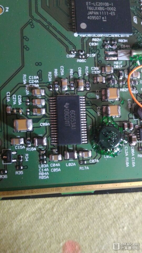

我在淘宝上面购买了几个黑色的nspire cm c cas 工程机打孔版 正常的cm是白色的
I have bought some nspire cm c cas dvt1 on Taobao it's black normal nspire cm c cas is white

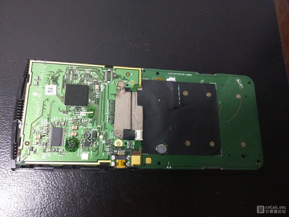

IMG20151118123309.jpg pcb
sn

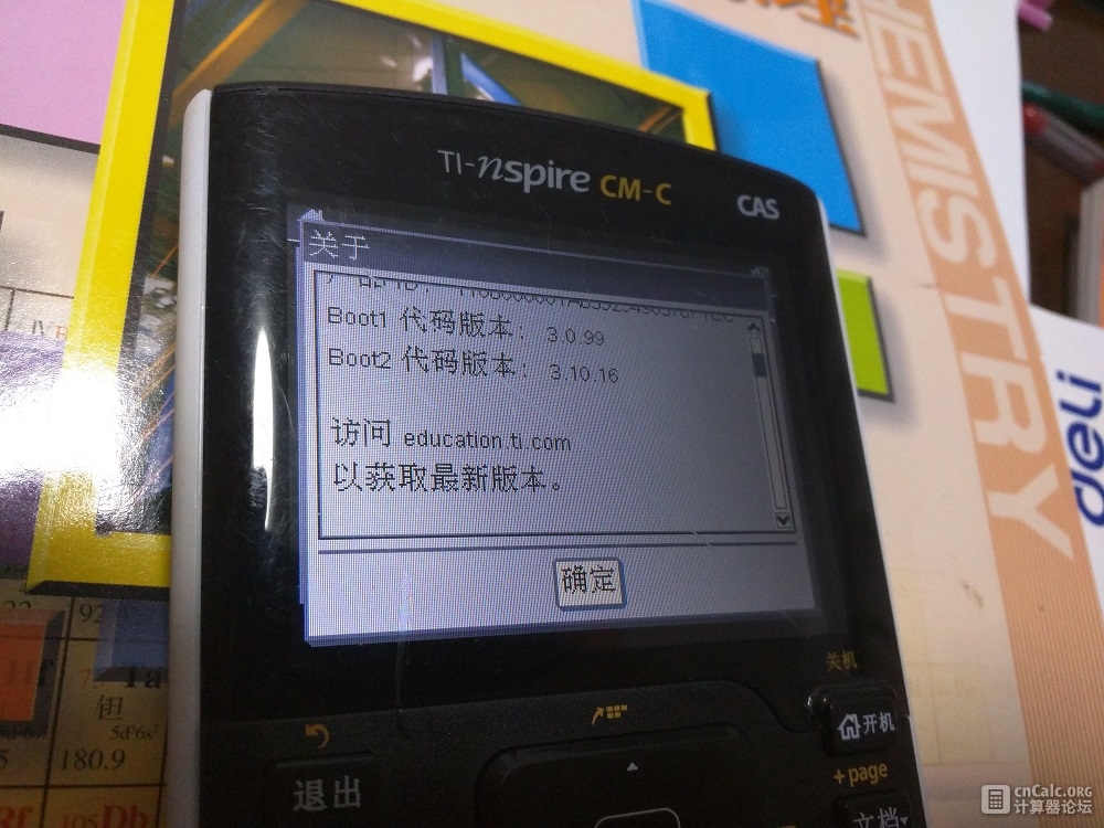

系统版本 他可以刷机 被我刷成3.1.0.392了
os version  It can be flash I flash the3.1.0.392
boot版本
boot version

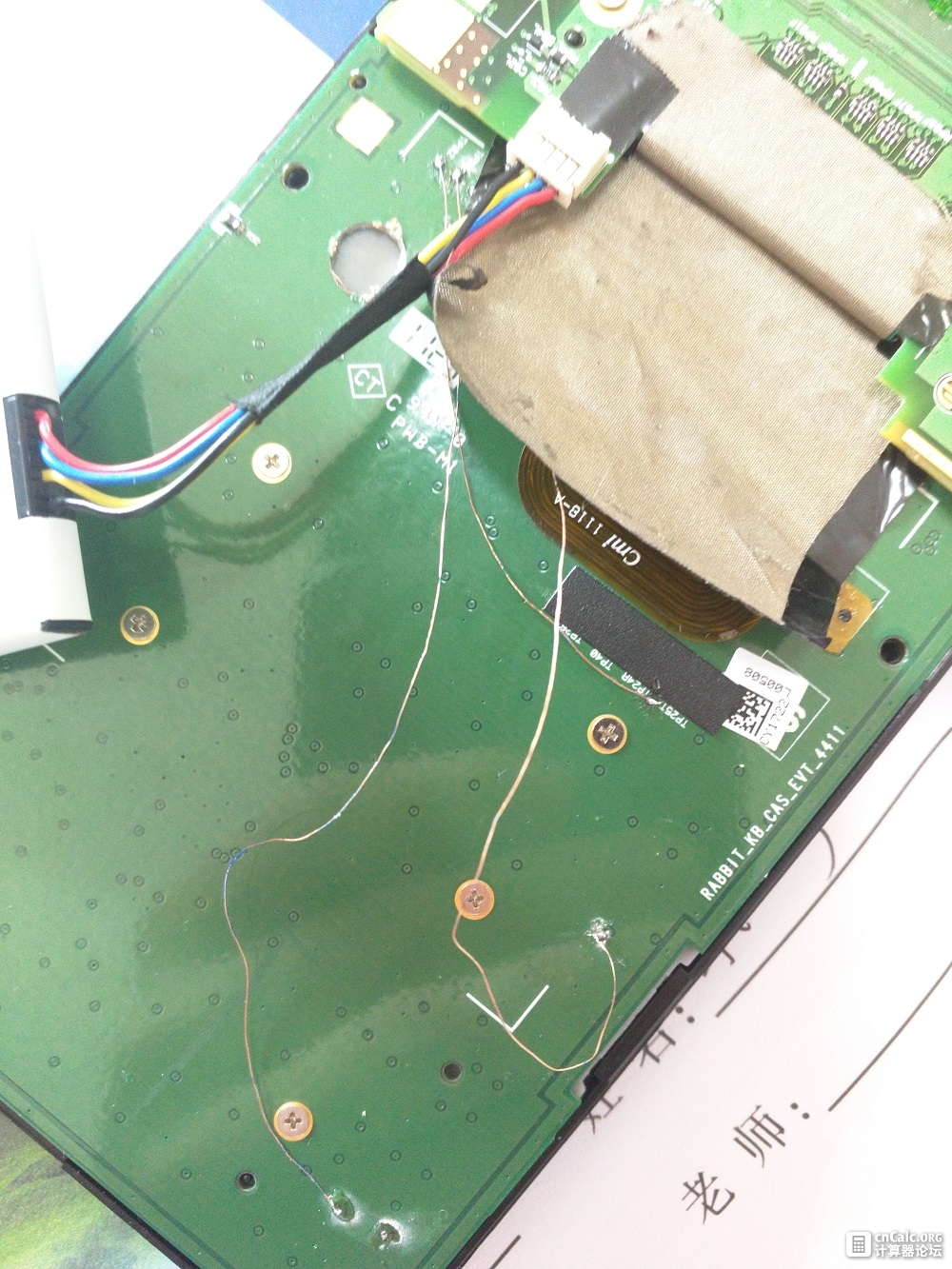

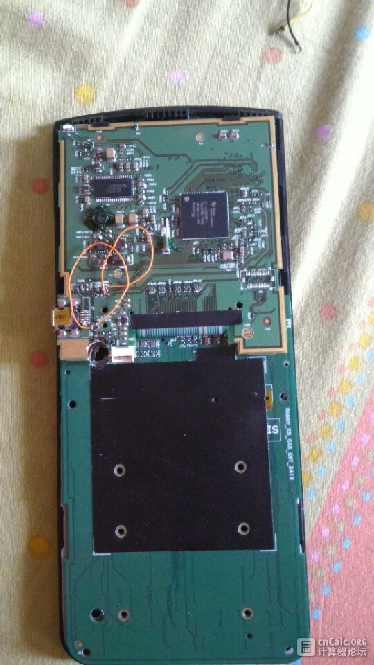

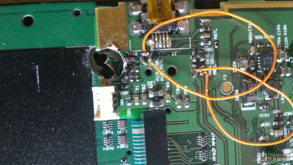

因为是打孔版 键盘坏了 所以飞线修复
Because it is perforated version of the keyboard is broken so the fly line repair

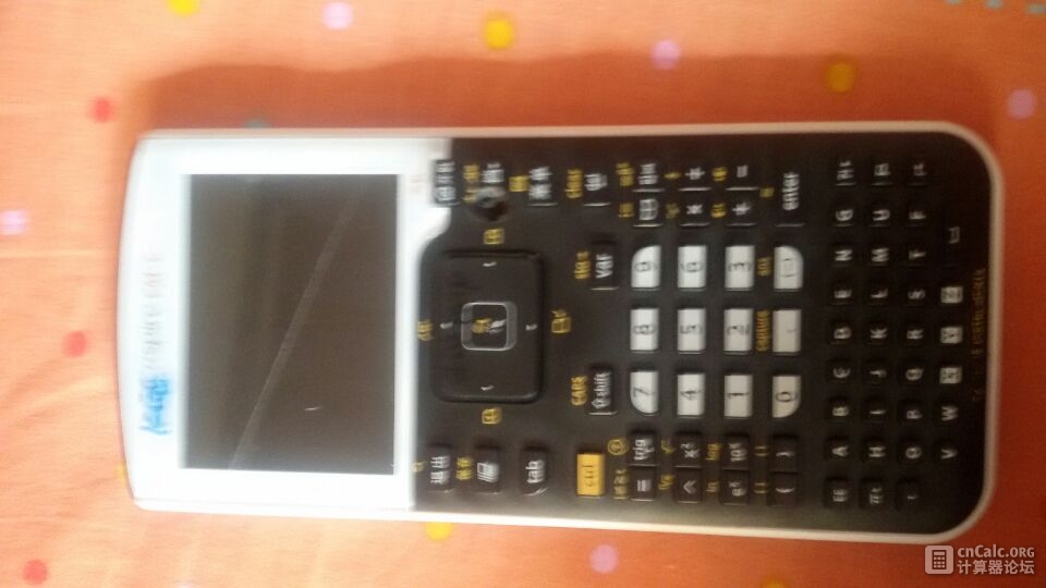

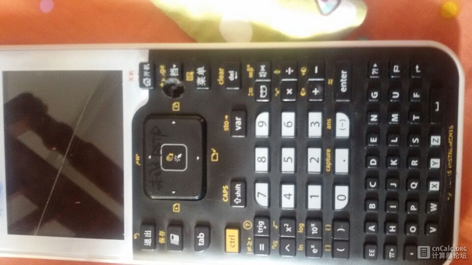

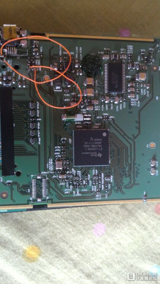

另一个贴吧网友买的cm c 工程机 上面是白色 下面黑色
pcb
cpu 上面没有海绵
主板上面有飞线
There are some fly lines on the board
这批机器好像除了打孔 并没有什么问题 大部分可以开机 也可以正常刷机
目前只修好一台 和量产机似乎没有区别 除了颜色
因为它很便宜 所以现在淘宝上面已经没有了

Very nice find.
Apparently, TI drills the calculators too low.
It would have destroyed other TI-82/83/84 calculators, but on the TI-Nspire it only destroys the replaceable keypad PCB.
If you have no keypad PCB replacement, you can use nRemote :
https://tiplanet.org/forum/archives_voir.php?id=6694
It's a computer program which will send keypad events to the calculator via USB.
