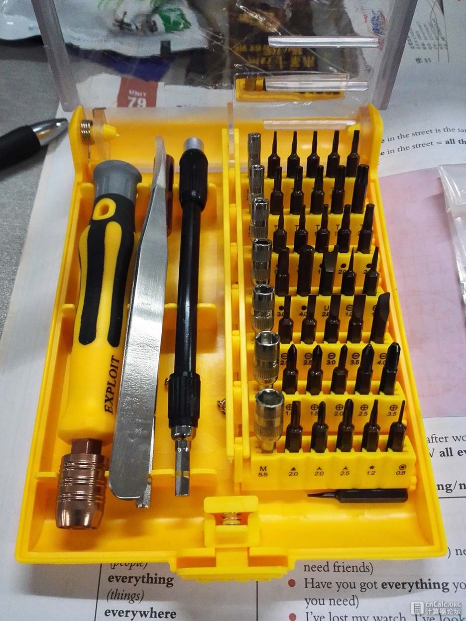

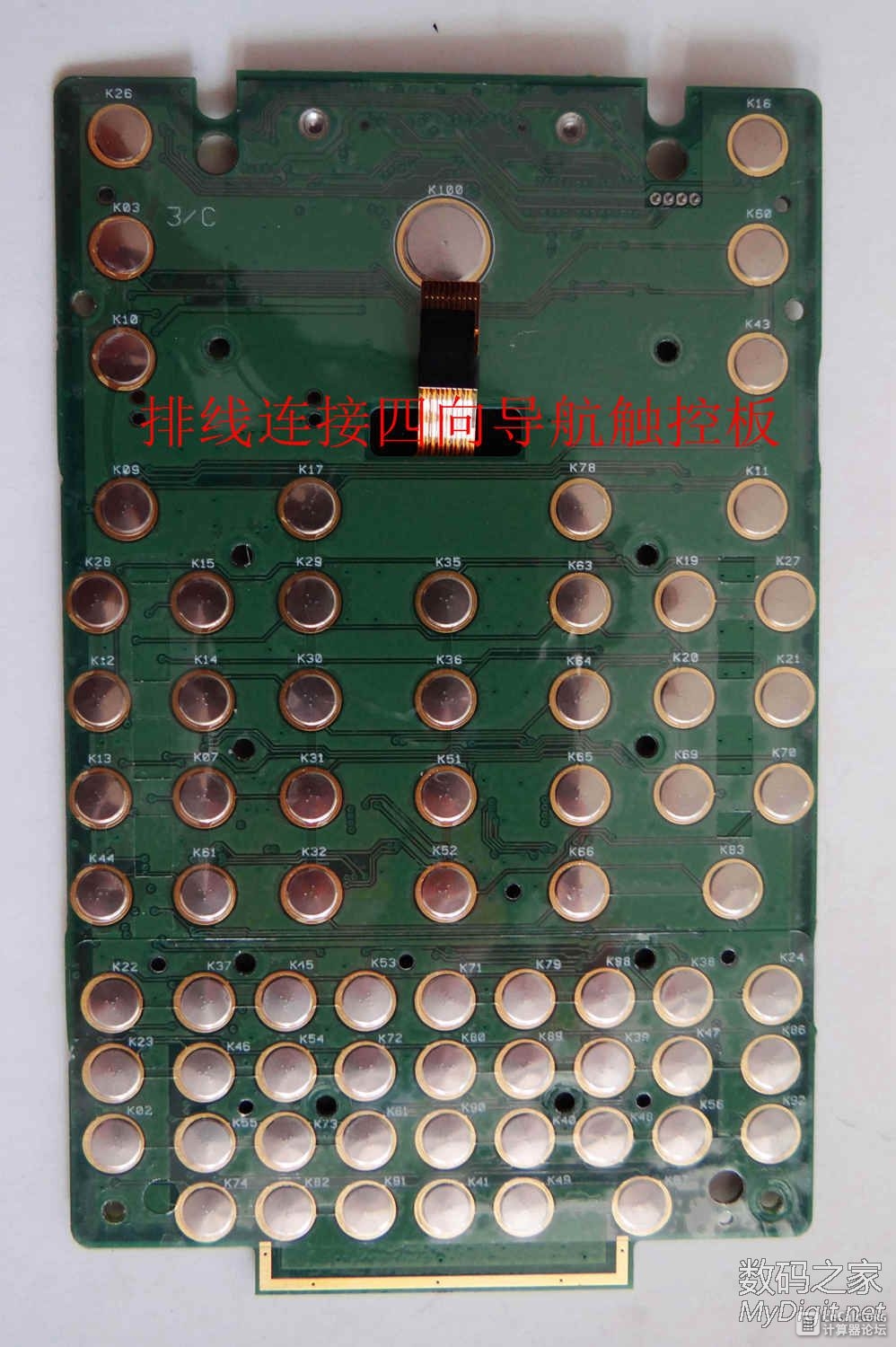

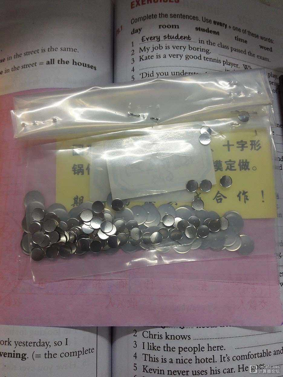

(2)淘宝一套锅仔头 弹片,计算机的键都是用它,哪个键坏了基本上就是这个弹片的问题,剥开不干胶替换弹片即可。
关于规格是这样的:方向键下有一个8mm的,其余键都是5mm的
各买50个,算上邮费也就十几块左右。

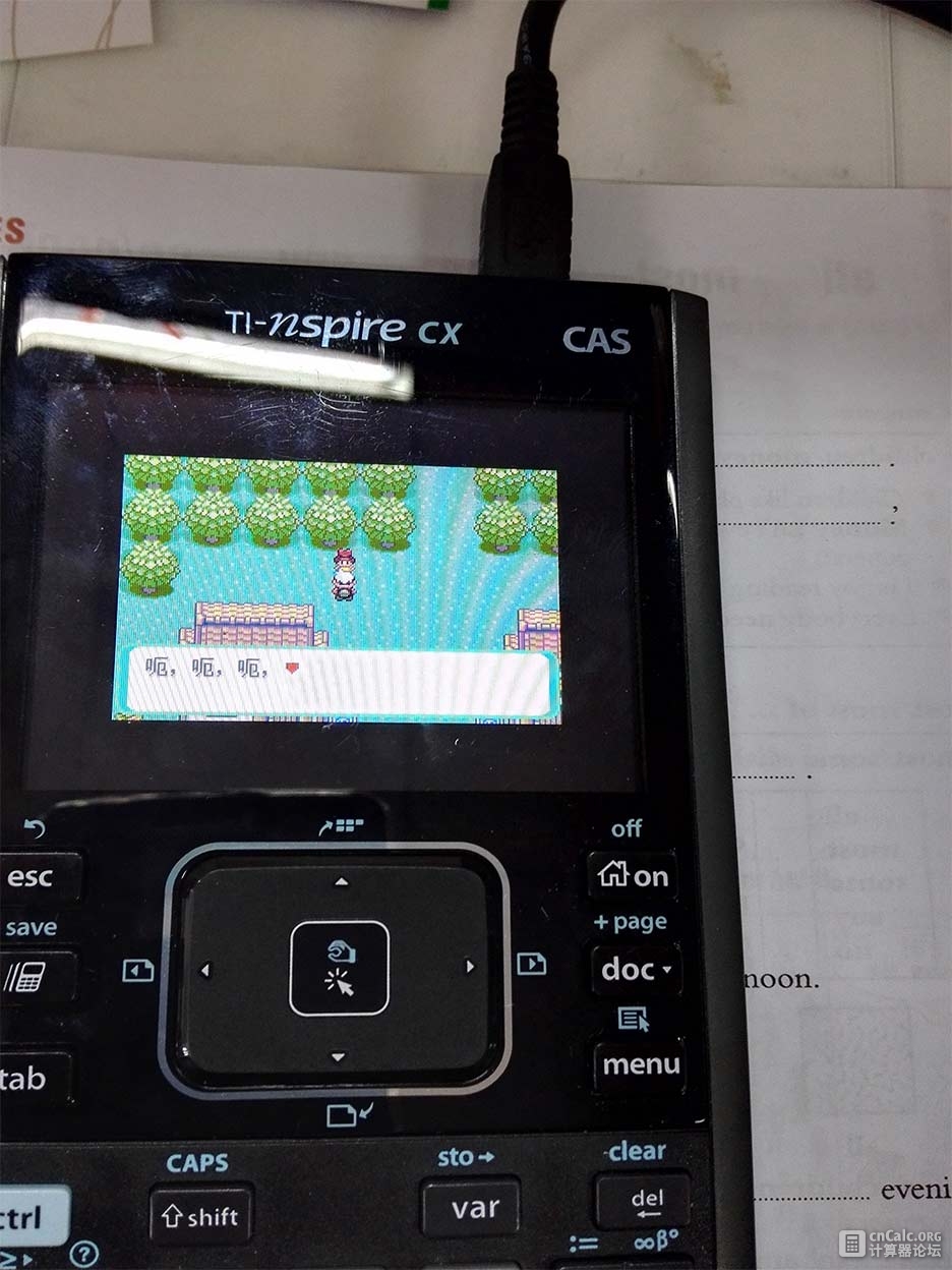

更换了主方向键和A键的弹片,计算器完美恢复!!!!

这种方法只能应付一段时间,我觉得就不要省那12块钱了,毕竟还不够一顿饭钱呢
到手100个锅仔片,不仅能自己用,多余还能给周围同学何乐而不为
