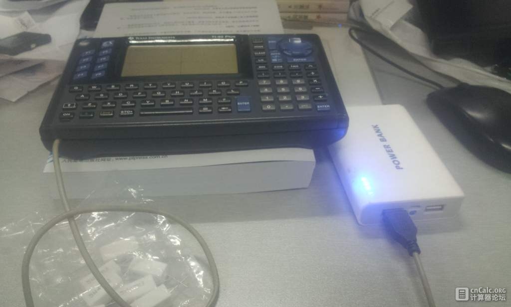

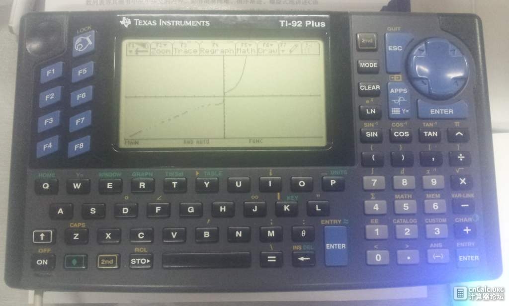

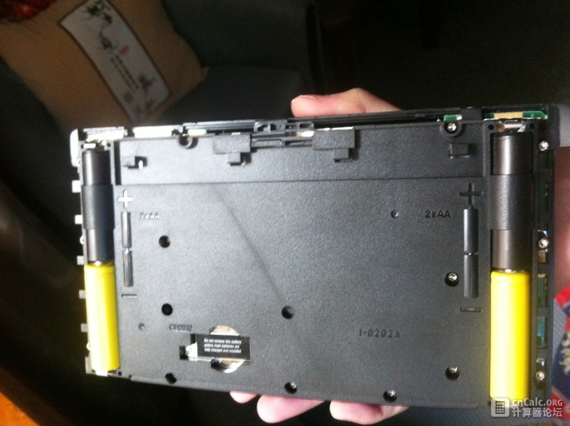

92+翻出来想试试,发现手头没有干电池,于是直接在电池弹片上引出USB线到移动电源上,结果发现只能维持20秒不到。经分析,92+的电流仅为30MA左右,现在的移动电源都有低电流自动关机的功能,负载必须达到60MA才行,所以直接引线不可行,当然如果你插到电脑USB口或者USB充电插头上是没有问题的。

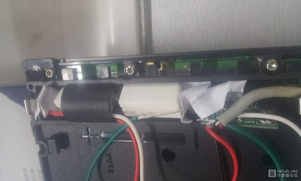

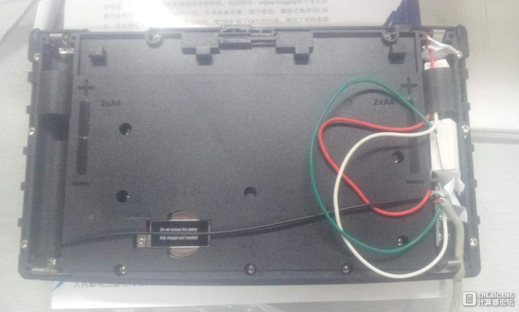

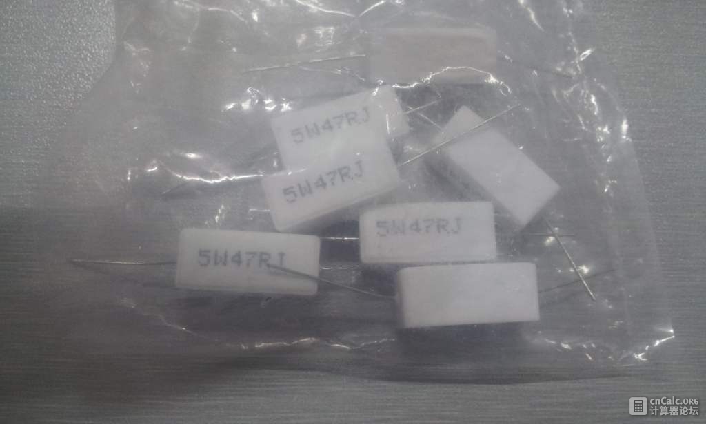

改造方案就是使用100欧的无感电阻并联到电池弹片上,为什么要用无感电阻呢,因为它发热很小这样相对地损耗也小点儿,理论上将这样就能直接使用移动电源了。
但是,我手头的移动电源电池已经快不行了,电压基本维持在4.5V左右,虽然这样也能够启动92+,但毕竟没有达到人家的标准,所有我又加了一个5V转6V的模块,其实同学们完全可以不加这个。
至此外接电源方案完成,经测试92+正常使用没问题,不动的话一会儿自动关机,但是由于有100欧的负载,移动电源还在工作,我观察了一下10个小时连续负载,电源连一格电都没掉,以此类推,一个正常的移动电源可以维持92+连续使用2周以上都不成问题。

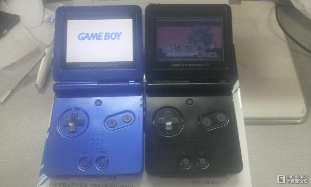

最后还翻出来我的SP,怀念当前熬夜口袋的时光啊~

左边那台蓝色游戏机好漂亮啊,出不?
 楼主| 发表于 2015-11-2 09:40:44 | 显示全部楼层
cyberbill 发表于 2015-11-2 01:45
左边那台蓝色游戏机好漂亮啊,出不?
其实现在只剩下左边蓝色的那台了,正在口袋妖怪中,暂时不出

占位用的假电池买到了,用锂电装上试了下,效果很好。
这个是相机用的一次性锂电CR-V3,里面可以拆出两节并联的14500,单节容量大概在1500mAh左右,按照楼主说的92+电流在30mA左右的话大概可以连续用50小时。
为什么用这种电池呢..因为便宜...不知道为啥淘宝上有的店在卖2块钱一组的,也就是50小时的成本就2块钱。这个电池配合占位桶也可以用在任何使用2节或4节AA电池的场合,所以买些备着也不错。相比较金霸王虽然容量高,我测过100mA连续放电大概能有2400mAh,但是成本太高,而且因为电压的缘故92上一次要装4节,2块钱一节就是8块,虽然续航有所增加但得不偿失。
