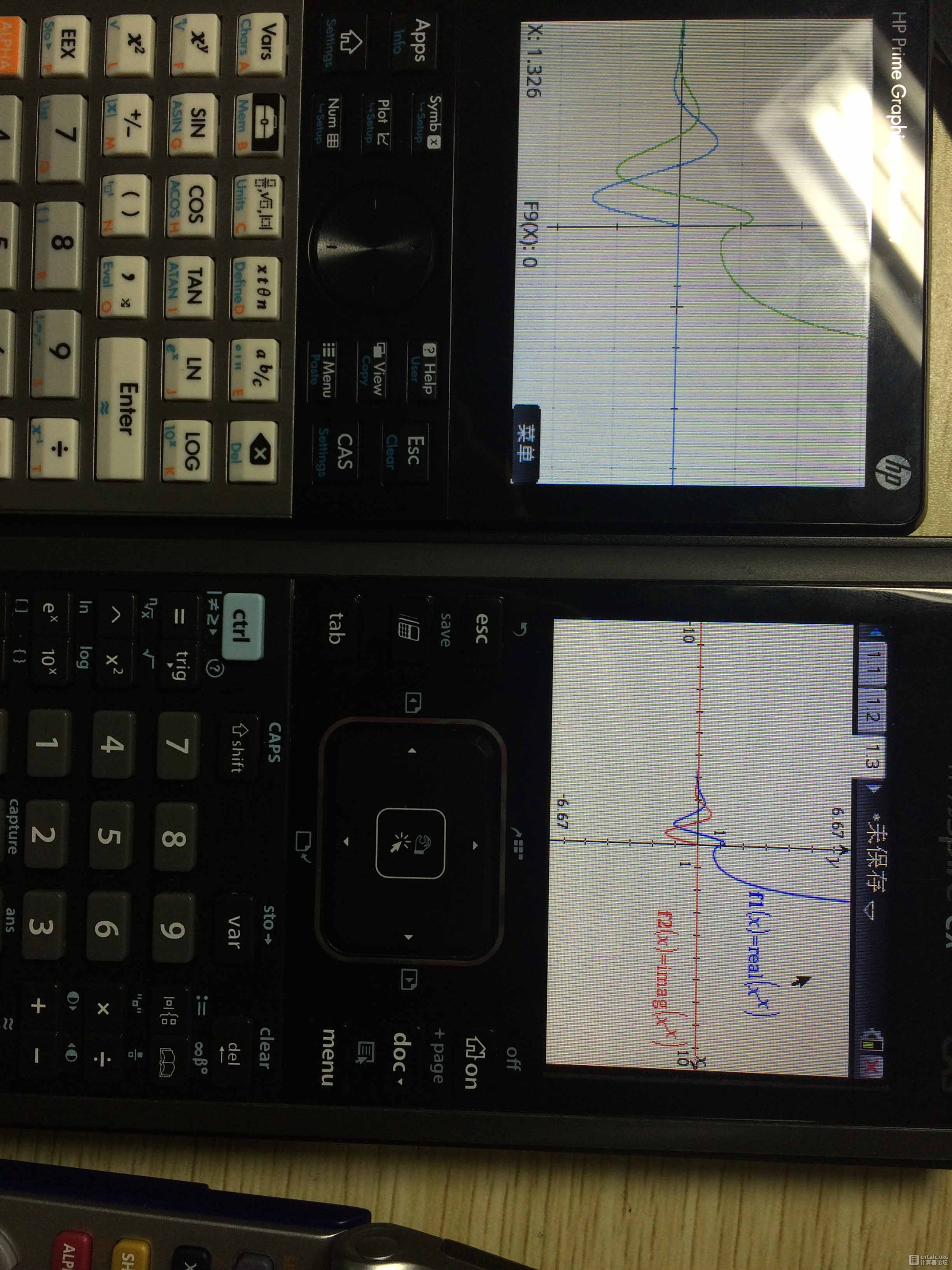

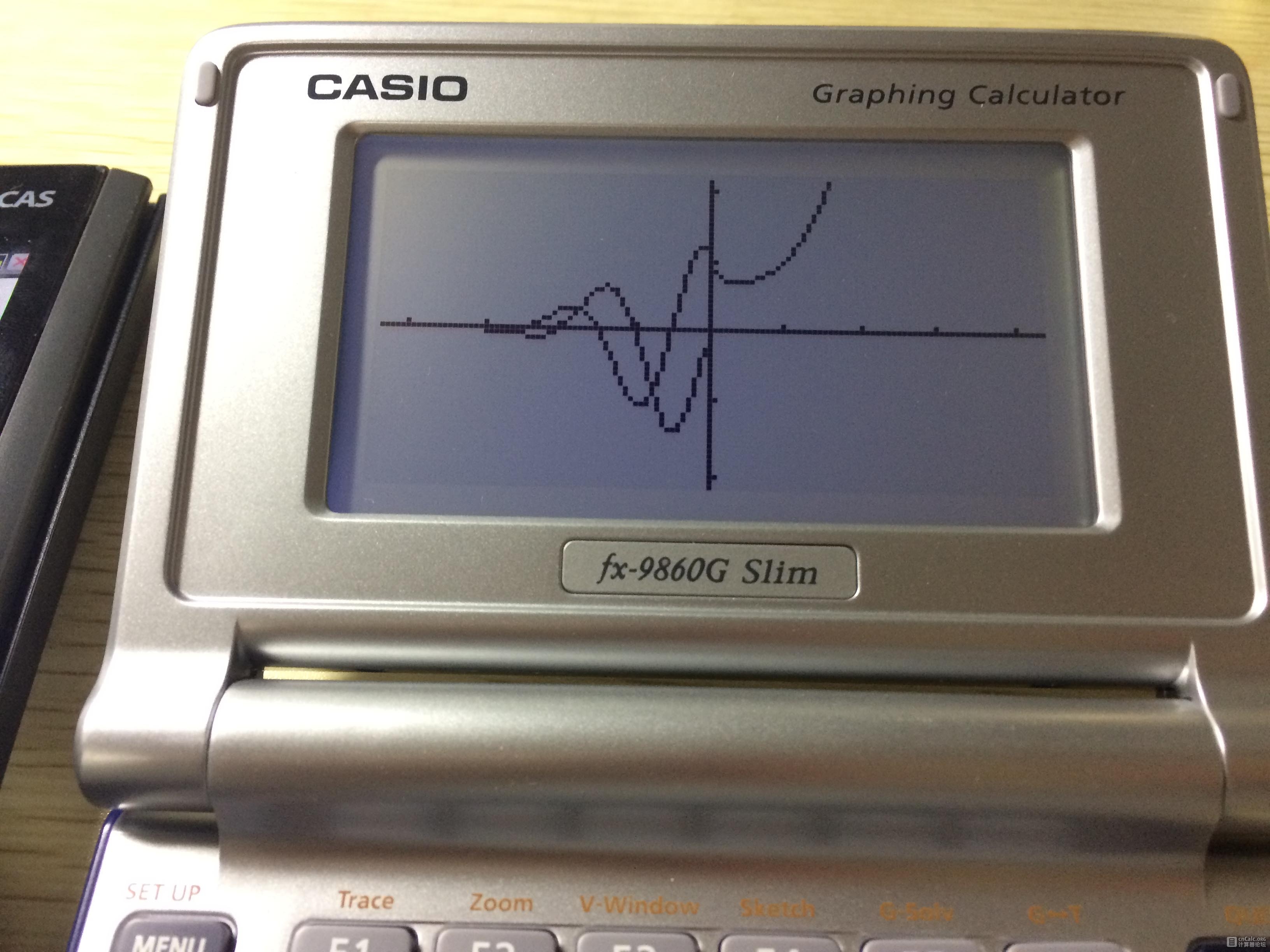

你错了,x^x亲测在HP Prime与9860G Slim成功画出,前提要打开复数模式。Nspire (OS 3.6)的便签本画这个函数有Bug,但在文档中又能正确画出。

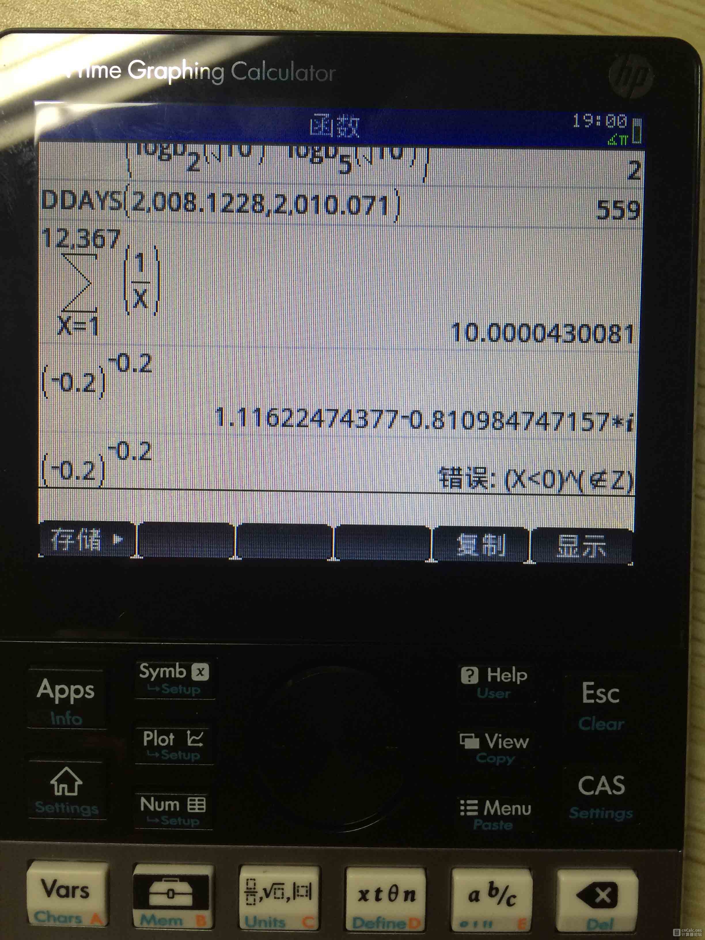

同样地,Prime无论在CAS还是Home都可以正确地计算(0.2^-0.2),只要你在主屏幕设置和CAS设置中为“复数”项打勾。
发表于 2015-10-17 19:19:47 | 显示全部楼层
如图,两次计算分别打开或关闭复数计算选项
画x^x的图像:两条线分别代表实部和虚部,三系列全部正确画出
说到对复数的支持,HP绝对算得上是三系列中最好的,在没有CAS的图形机中,9860和Ti84计算sin(i)全部报错,而像HP42s这种老古董的非图形计算器都能轻松算出(好像39gs也可以)

首先谢谢您的补充说明。
我看了您的图片,然后仔细想了一下:您是否将x^x作为两个函数分开来画了?如果是,那我就知道是怎么一回事了。如果不是,还请您多多指教。
以我的观点看,其实您的TI CX CAS实际上只用一个函数即可将该图形画出,而不需要两个函数分别画实部和虚部(TI CAS画的都是实数根),这也是我所说的关键所在。当然,所有具有CAS功能的TI都能用一个函数将该图形画出而不需要分开。理解这一点,您也就能明白为啥我对HP计算器意见有点儿大的原因了。呵呵,开玩笑,我跟HP无冤无仇。。。另外再多嘴一句:(-0.2)^(-0.2)在TI CAS的实数范围内的根是-1.37972966146,这个实数根是可以向初中生讲明白的,这也是我说建议初中生使用Casio和TI的原因吧。
再次表示感谢。
