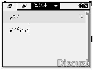

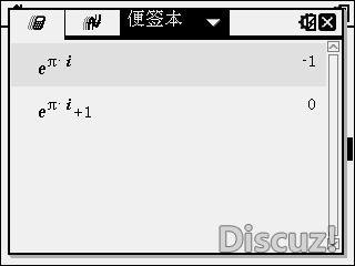

发表于 2018-7-13 00:53:05 | 显示全部楼层
zyf722 发表于 2018-7-12 13:16
说明书上说了不行,你要把算式复制下来再改
你真的试过吗?enter后计算完成:
计算完成
计算完成
ctrl+esc后返回式子,能够修改:
再次enter计算:
当然,只能回溯到上一个计算,前一个就不行了
