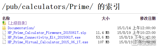

1.       到HP官网(ftp://ftp.hp.com/pub/calculators/Prime/)下载更新文件
3个文件分别是计算器固件、HP连接工具包、HP PRIME虚拟计算器

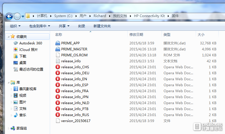

2.       将Firmware文件解压到C盘内HP连接工具包固件的文件目录下,参考图片中的文件目录,文件放在此目录的好处是系统会自动的寻找固件完成固件更新,也可以放在其他目录下,在连接工具包里更新计算器时要选择固件的目录。

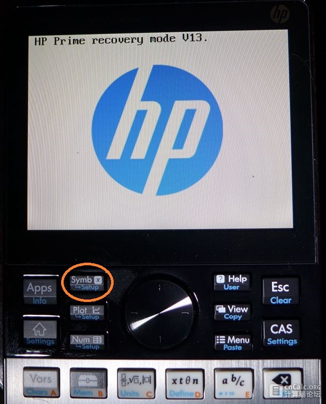

3.       按住HP Prime计算器前面板Symb键,用回形针按压后盖小孔内的Reset键,计算器进入恢复模式

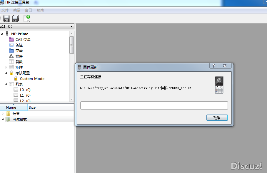

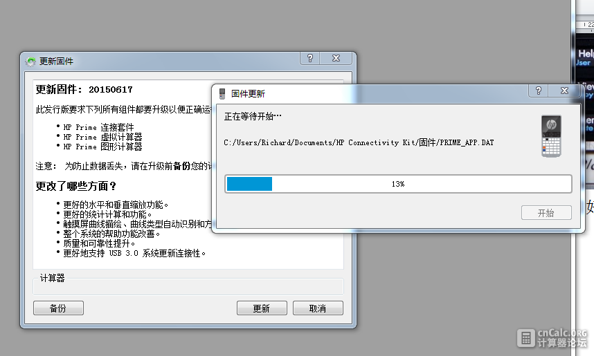

4.       连接好USB电缆后打开HP连接工具包,在帮助菜单里选择更新计算器,固件更新过程中电脑会跳出提示找不到USB驱动程序或不能安装驱动程序等提示,不用理它,直到固件更新完成
5.       固件更新完成后计算器会自动重启,可在HP PRIME帮助中关于HP PRIME栏里看到新版本的信息。

2、再将HP prime设置为刷机状态(捅prime后面复位孔不松手,按住面板symb键,松开复位孔)显示 HP Prime recovery mode V13
3、计算器连接电脑,运行usbboot.exe,勾选左边框自动更新检查Auto update, 然后点击更新按钮Update,等待更新完成, 重新启动计算器。
4、按Help键,在“树”形选项卡中选“关于惠普“,可以看到更新固件信息。

不需要进这个啥模式,直接打开联机软件刷就行了
刷不上,一直是等待连接
