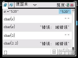

char有什么用?
多谢大神告知~

将一个数值转换成字符。ord()是其逆运算。

char(1),char(2)。。。char(9)都是一样的结果
string和expr与它们有区别吗?
感激不尽

根据字符编码输出字符
string是结果转换成字符串
expr是字符串当做表达式来计算

不要char(2) 要char(82)

ExAcler 发表于 2015-8-7 15:37
根据字符的Unicode编码输出字符
U+0001~U+0009都是Unicode控制字符,无法显示出字符串
