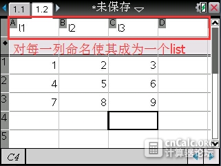

比如我现在计算器页面(页面号1.1)中这样调用
1.2\a1+1.2\a2
或者
sum(1.2\a1:a10)
试了下,肯定不行,不知道正确的格式是怎么用的?

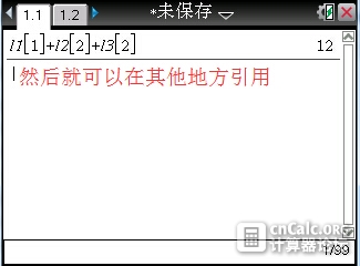

发表于 2015-8-3 22:49:30 | 显示全部楼层
给电子表格的每一列命名就可以了引用了
