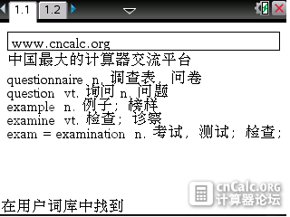

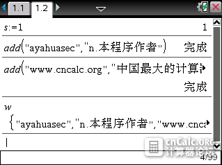

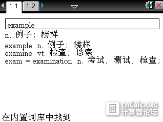

截图在此:
输入单词后,第一行是对比得出的结果,后面的是类似的结果,最后一行是结果来源。按Tab键可以清除输入。
大家可以在1.2页添加用户词库,以扩充这个tns。
