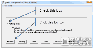

HP-PRIME最新固件2015已打包到升级工具:
   1、安装hp prime connectivity kit驱动套件
   2、再将HP prime设置为刷机状态(捅prime后面复位孔不松手,按住面板symb键,松开复位孔)显示 HP Prime recovery mode V13
   3、计算器连接电脑,运行usbboot.exe,勾选左边框自动更新检查Auto update, 然后点击更新按钮Update,等待更新完成, 重新启动计算器。
   4、按Help键,在“树”形选项卡中选“关于惠普“,可以看到更新固件信息。
最后祝网友们体验上目前世界上最强大的图形计算器之一hp prime

需要这么麻烦吗?我的直接连电脑,打开connectivity kit,里面有更新选项的,早就有了(2015 04 27的,代号7820)
