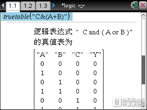

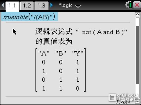

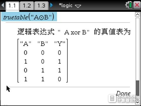

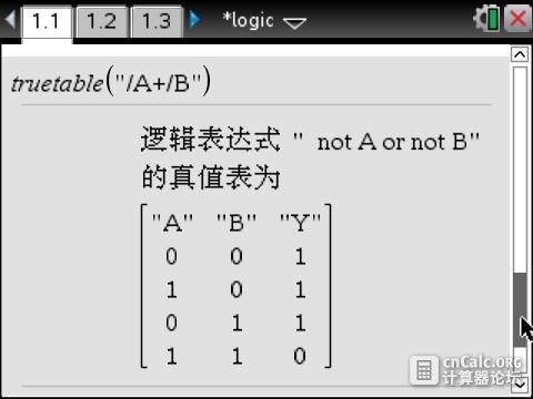

下面提供程序截图供参考:
本程序尚未发现特别的Bug,希望大家使用时若发现Bug帮提出来谢谢。
