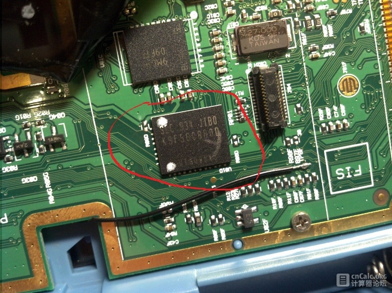

祭出我的TP工程机主板
放大图
可见一颗产自三星的 32M x 8 Bit NAND Flash Memory  编号K9F5608R0D-JIB0
数据表 K9F5608R0D-JIB0 Datasheet (PDF) - Samsung semiconductor.pdf (860 KB, 下载次数: 33)
原网址 http://pdf1.alldatasheet.com/datasheet-pdf/view/129699/SAMSUNG/K9F5608R0D-JIB0.html
这是第一步。
没有第二步了......FBGA不是拿个电烙铁就可以玩的。
第三步可以是把原来闪存中的起始地址到数据结尾都写到新的里面,然后再第四步:FBGA封装回去。装电,开机。
理论依据:1、官方rom在第三方虚拟机是能识别各种闪存镜像大小的。
2、坛友中有一台ROM 64MB的工程机。

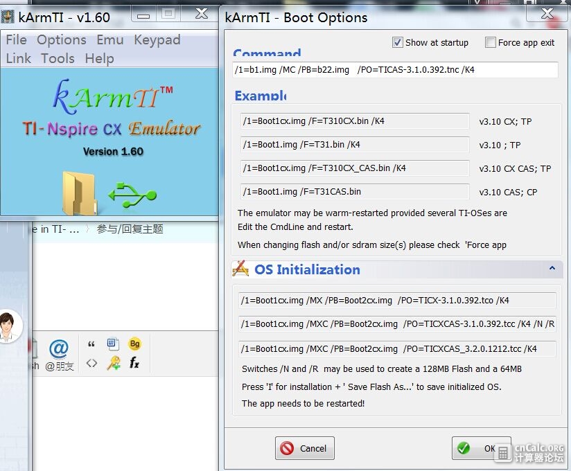

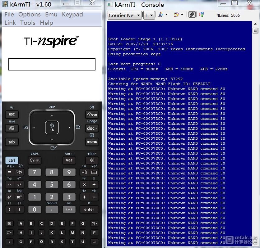

今日更正:
实测量产版rom中boot过程(boot1就有问题)无法识别 nspire_emu.exe /N 虚拟的128MB NAND,将导致虚拟机创建失败。
@critor  the nspire_emu(non-CX)  boot progress 1 cannot Identificate the NAND created by nspire_emu.exe /N
and will end with:
 楼主| 发表于 2015-4-23 18:13:07 | 显示全部楼层
549597890 发表于 2015-4-23 17:02
今日更正:
实测量产版rom中boot过程(boot1就有问题)无法识别 nspire_emu.exe /N 虚拟的128MB NAND,将 ...
karmti能模拟黑白屏机?怎么样模拟?
发表于 2015-4-23 19:28:32 | 显示全部楼层
原来你们都没发现。
发表于 2015-4-25 00:48:09 | 显示全部楼层
nspire_emu just doesn't support 64MB NAND - so we cannot test this way.
