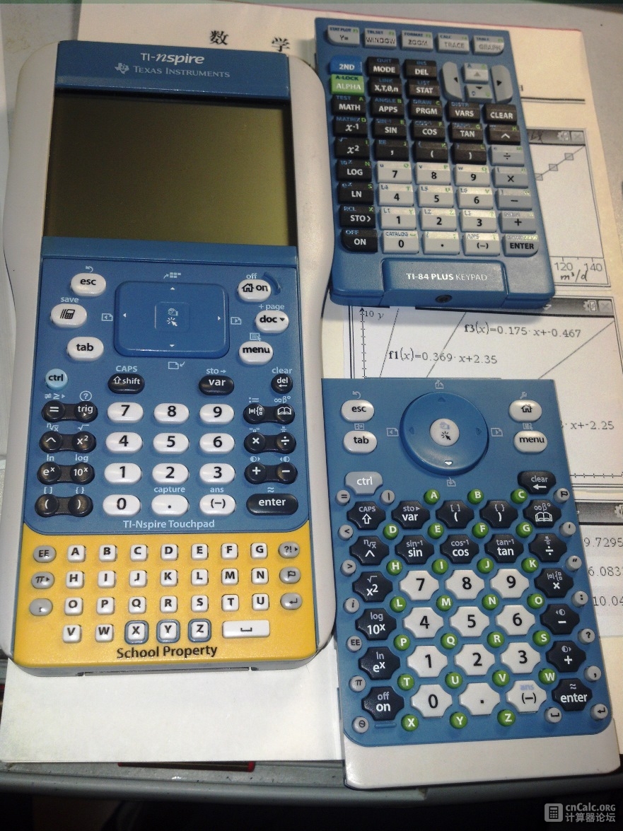

百变小达人。毫无抵抗力。

此图莫过于秀优越…不过我是3.1,TNOC做了BT2,背面串号D3-DVT1.0-041…

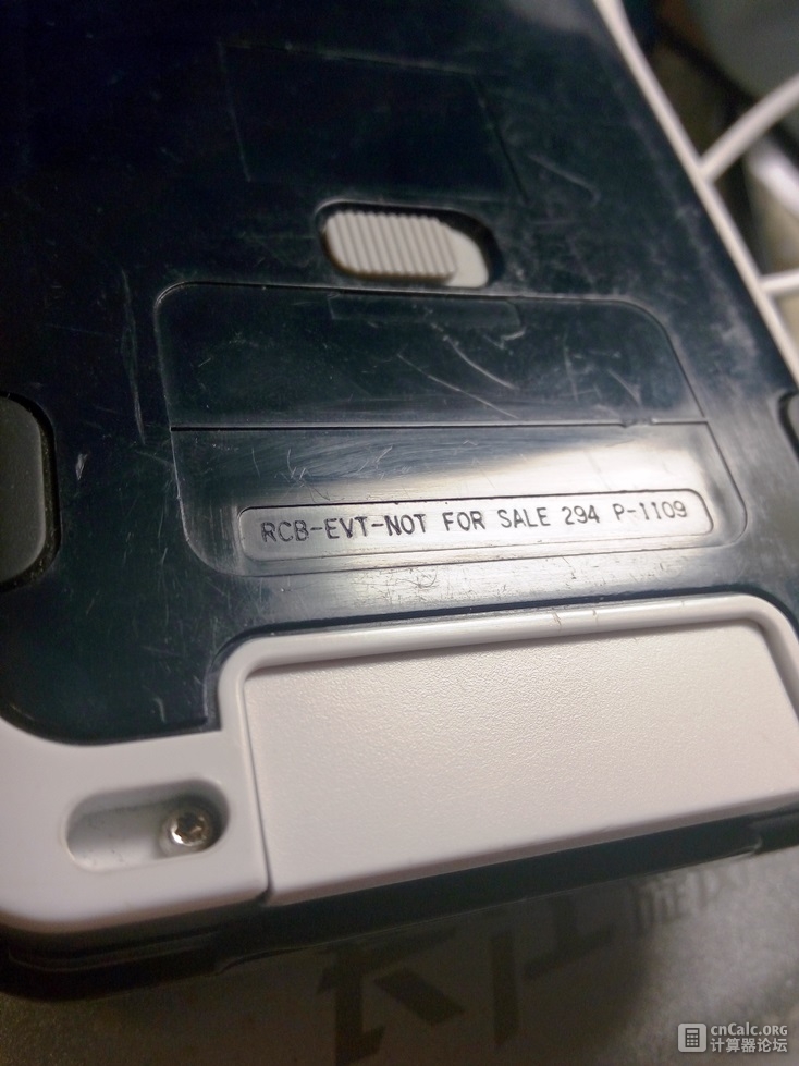

你说的有12分道理...
至于dvt系列不太熟悉,
我只知道我的是TP系列的EVT,noncas OS3.6 仅删除原boot2,对键盘支持良好,对os3.6支持良好。
入手时候这个壳子就太凄美,后来又换的蓝白比较新了。

真漂亮,大黑要是也能换就好了
